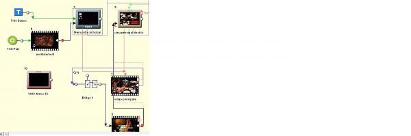

    Par contre il y a une notion que je ne comprend pas car en faisant mes vob pour tester sur un lecteur dvd et il y a un probleme
    En fait, il zappe completement (voir la photo) l'avertissement a lire en premier (j'ai rajouté des interdiction sur cette video paut etre un rapport????)) ensuite il devrait arriver sur le menu ROOT sur lequel il y a un bouton pour lancer la video principale, puis a la fin de cette video principale il y a un pont qui la lie avec le generique de fin et a la fin du generique on arrive sur le menu principal doublon(voir photo). quand je lance donc le dvd il arrive a cette etape, sur ce menu doublon, pourquoi me zappe -t-il toute les etapes precedente? (PS je verifie avec WinDVD sur mon PC peut etre un rapport?)
    Avec la photo pourrais tu me donner une piste pour reparer mon probleme?
    Je crois ne pas bien comprendre la fonction du VTS ROOT dans mon cas s'appelle menu intro principale et qu'est ce qu'un VMG Menu?

    A quoi sert le pont? j'ai du mal à décrypter l'image
  11. bassman
    1,000
    388
    le pont c'est pour que quand la video principale est terminée il enchaine directement avec le generique de fin
    J'avais cru comprendre que c'etait la manip mais je realise que finalement il ne sert a rien, si je fais un lien direct ca devrat marcher non?

  13. bassman
    1,000
    388
    Oui effectivement ca marche sans les ponts
    Sinon en fait le dvd marche il reste des erreurs logique dus a des mauvais parametrage mais je vois enfin le bout.
    Quand je le testait avec win DVD sur mon PC il commencait n'importe ou alors qu'apres gravage et lecture sur la platine de salon il marche comme prevu, lecture de l'avertissement en premier etc.....
    Donc conclusion il ne faut surtout pas utiliser win DVD pour verifier la naviguation des DVD, mais graver les fichiers et les tester sur un lecteur de salon.
    Merci beaucoup pour toute les aides et soutien que ce forum apporte et particulierement a GEGE92 qui est partout:jap: et qui repond toujours present.
