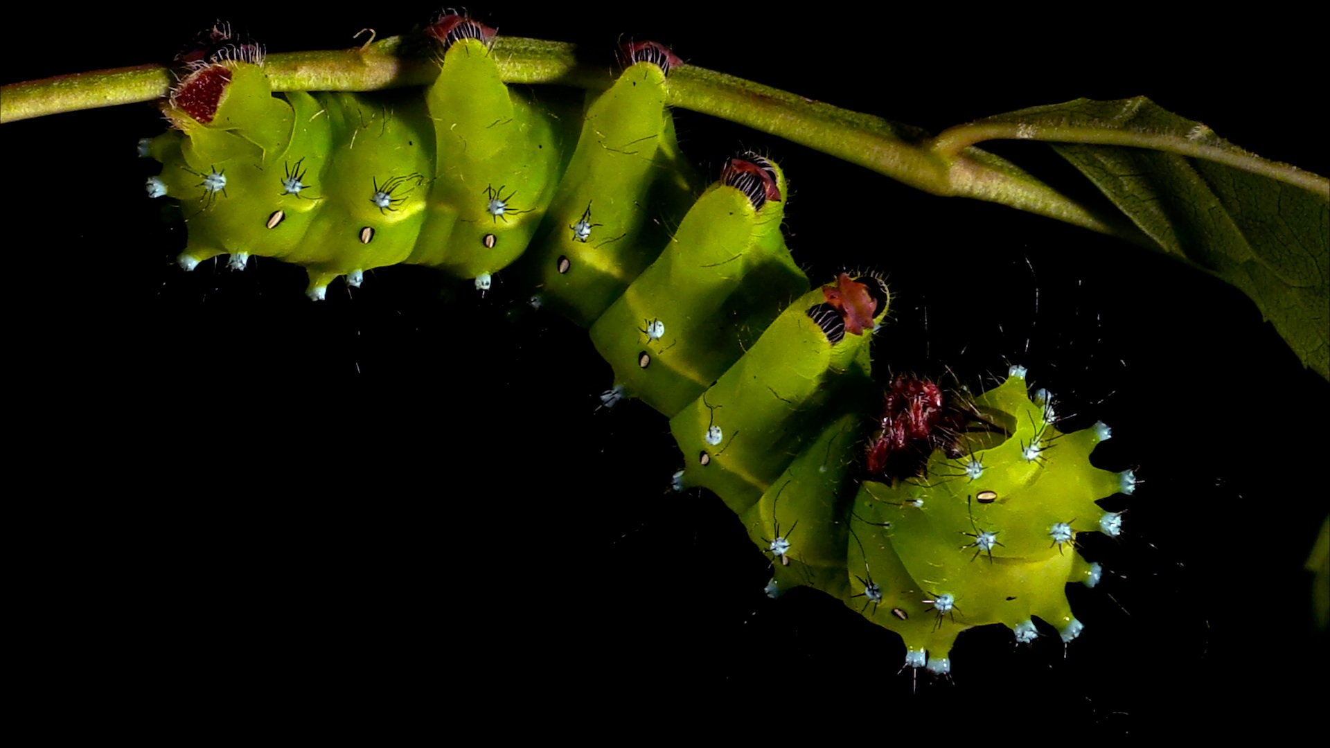

    Pour les curieux :

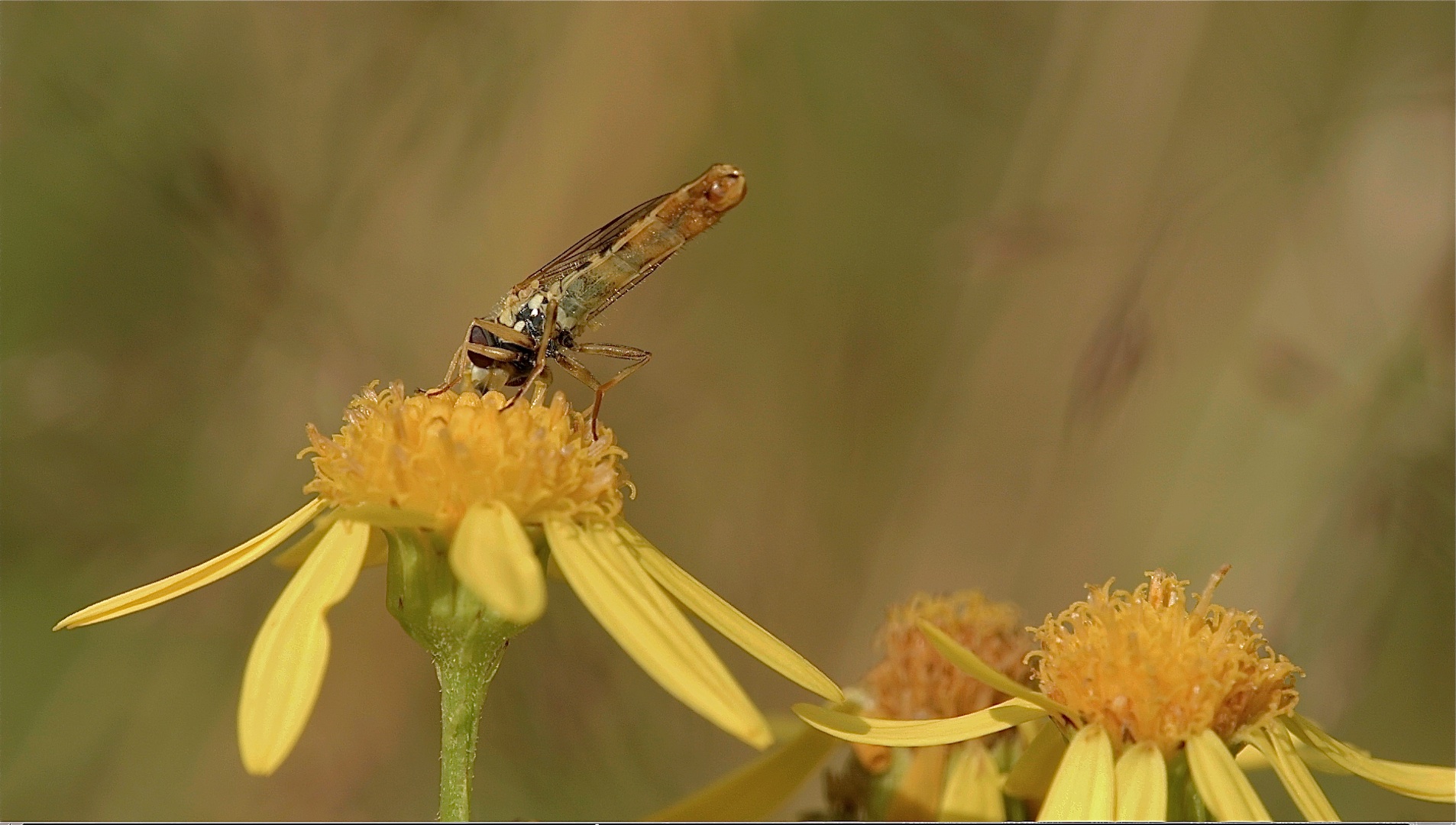

    Quelques exemples, qui ne sont pas parfaits avec la bonnette Canon 500d
    BMPCC + 50mm Canon FD + bonnette 500d

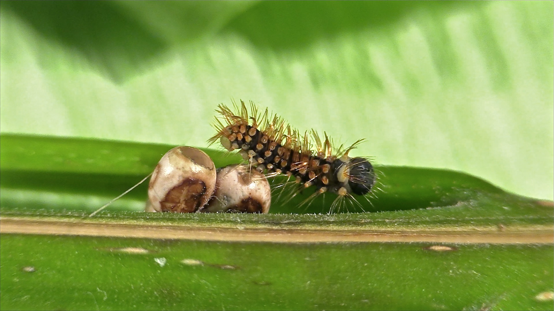

    Canon XA20 + + bonnette 500d

    Sur les "secrets" de fabrication, pas grand chose. Ma première photo est en milieu naturel, les deuxième et troisième en studio avec deux projecteurs halogène à 7 euros achetés à Bricodépôt (balance des blancs réglée sur 2700° K). Pour saisir une sortie de l'oeuf ou une mue, je n'ai pas trouvé la parade pour le réaliser en pleine nature... :col: Ceci dit, je fais du cinéma ! :laugh:
    Tu remarqueras le rendu très doux de la Black Magic et la précision du 50mm FD au passage. Les images du dessous ont un rendu flatteur, mais, de toute évidence l'optique est moins précise. Ce qui signifie que la bonnette n'est pour rien dans la différence de rendu de l'image puisque j'utilise la même dans les deux cas. :approb: :approb:
