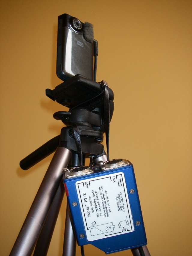

    Pour l'interview dans la famille Kodak je préfère les Zi8 et 10 à cause de leur prise micro, mais ça ne m'a pas empêché de recouvrir le micro intégré d'un collant poilu Rovotec. Voir photo ci jointe :

    Merci Homero
    collant poilu Rovotec, je vais chercher .
    et c’est efficace ? Est-ce que la sensibilité du micro est minorée?
    j'ai écrit "super outils d'interview" parce qu'il n'est pas impressionnant. ensuite les gens sont bluffés de s'entendre. j'ai masqué le voyant rouge de façade pour ne pas attirer l'attention. interviewer comme si on portait son téléphone dans la main comme tout le monde...

    Le micro d'origine c'est surprenant, est moins pourri que ce à quoi on serait en droit d'attendre ... tant qu'on ne l'a pas comparé à d'autres... évidemment. Je les ai testé, ne pas espérer de miracle mais sur une plage bretonne ça m'a sauvé plusieurs fois le son ... depuis il s'est décollé (au bout de quatre ans) et refuse de s'y remettre après avoir voyagé sur plusieurs caméras. Tu as intérêt à prendre le plus grand en surface et à découper le strict nécessaire, le reste te fera des rechanges ... moyen ou petit c'est pratiquement au même prix. Rycote a sorti il y a peu de temps des collants poilus pour APN, j'irais plutôt voir de ce côté. Micro Windjammers » Rycote
