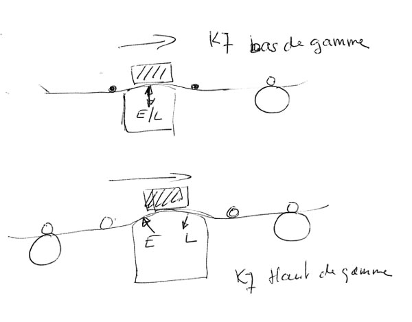

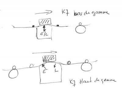

    Les feuilles lubrifiantes sont de chaque coté de la galette, entre la bande et le boitier.
    Le patin de feutre est utile sur les platine bas de gamme et sert de presseur pour appliquer la bande sur la tete.
    Sur les platines évoluées, le patin ne sert à rien, bien au contraire.
    Par exemple sur la platine Alpage, la tete est en fait une double tete avec une partie enregistrement et une partie lecture pour faire du vrai monitoring comme sur les magnéto "3 tetes".
    Le feutre presse à un endroit où il n'y a pas d' entrefer.
    La tension de bande est faite par un cabestan en entrée tournant moins vite que celui de sortie. La bande est ainsi tendue devant les tetes sans besoin de presseur.
