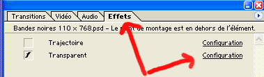

  8. luc_iman
    2 238
    la transparence ne fonctionne pas avec les pistes 1a et 1b.
    Il faut positionner sur 2,3,4.... pour y avoir acces.
    Click droit sur la sequence (objet, titre....) et dans option video, il y a la transparence.
    Le plus simple neanmoins est de cliquer (gauche) sur l'objet et dans l'onglet effet, il y a la transparence.

  10. Spiny
    13
    Merci luc_iman :) ya enfin l'option transparence ki apparait :)
    Maintenant, il y a un truc que je voudrais savoir...ça sert à quoi la transparence??? :perplexe: Je sais pas comment ça marche :( En fait, dans le tuto ke tu ma filé sur le lien juste au dessus, ya une image avec, sur un fond de video et ya un titre par dessus (le titre c'est "mon 1er film")? Justement c'est un peu le truc ke je cherche à faire, du genre ya une video ki passe et par dessus ya le titre ki arrive avec un effet special (du genre il arrive en zoom comme pour la transition de zoom) voilà, et je pense que c'est avec transparence qu'on peut faire ça, non?
