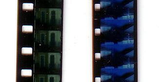

    Le 8 mm n'existe pas, et n'a jamais existé... C'était du double-8, pellicule 16 mm spéciale coupée en deux bandes de 8 mm après traitement. Le double-8 a été remplacé par le Super-8, dont les perforations sont différentes.
    (voir photos ci-dessous : le 8 mm est à gauche et le Super-8 à droite).

    Hélas, tu ne peux mettre ni du 16, ni du Super-8.
    Le double-8 avait deux fois plus de perforations que le 16 mm, et le Super-8 a des perforations plus petites et placées plus près du bord de la pellicule.
    Je crains bien que ta K2 soit destinée à devenir une pièce de musée.

    Images des différents formats
    Les formats.

    en observant tes images j'en déduit (peut être ativement) que le nombre de perforation entre le double 8 et le 16 est multiplier par deux mais semblent être à la même distance (deux à deux).
    Si je coupais 1 piton sur deux sur mon engrenage peut être cela marcherai -il? (cela fait beaucoup de peut être mais on ne sais jamais)
