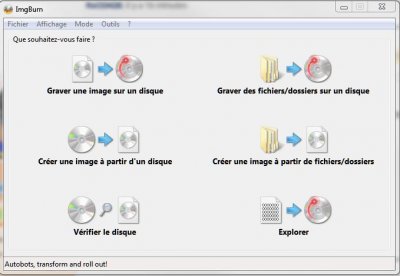

    Création d'un fichier ISO, puis gravure de celui-ci avec imgburn dernière version 2.5.8.0, une fois le 50 Go fini test sur un lecteur de salon et le son est désynchrone. Impossible de savoir d'où vient le problème.

    De plus cette version de imgburn ne veut pas du fichier en français.
    Pas convaincu par ce logiciel.
  2. ogt
    Est ce que ce fichier Iso se joue correctement avec MPC-HC ou VLC ?
    C'est à dire ? : le logiciel n'est pas en Français ?
    Il faut mettre le fichier french.lng sous le répertoire Languages.

    Pour la mise en français de Imgburn c'est ok
    Le fichier french était dans le dossier "language", mais inactif. J'ai réinstaller le logiciel et c'est parfait.
