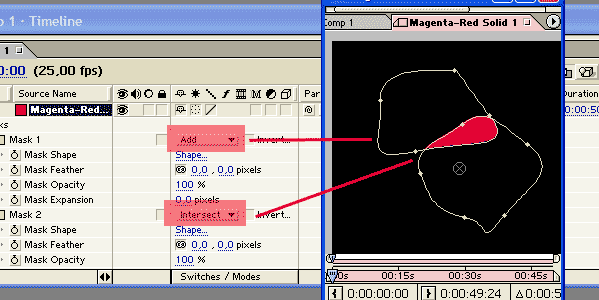

    Tu fais une "operation booleenne" de tes masque afin de gérer tes masques entre eux.
  5. Reglisse22
    1 853
    Une petite image au cas où...
