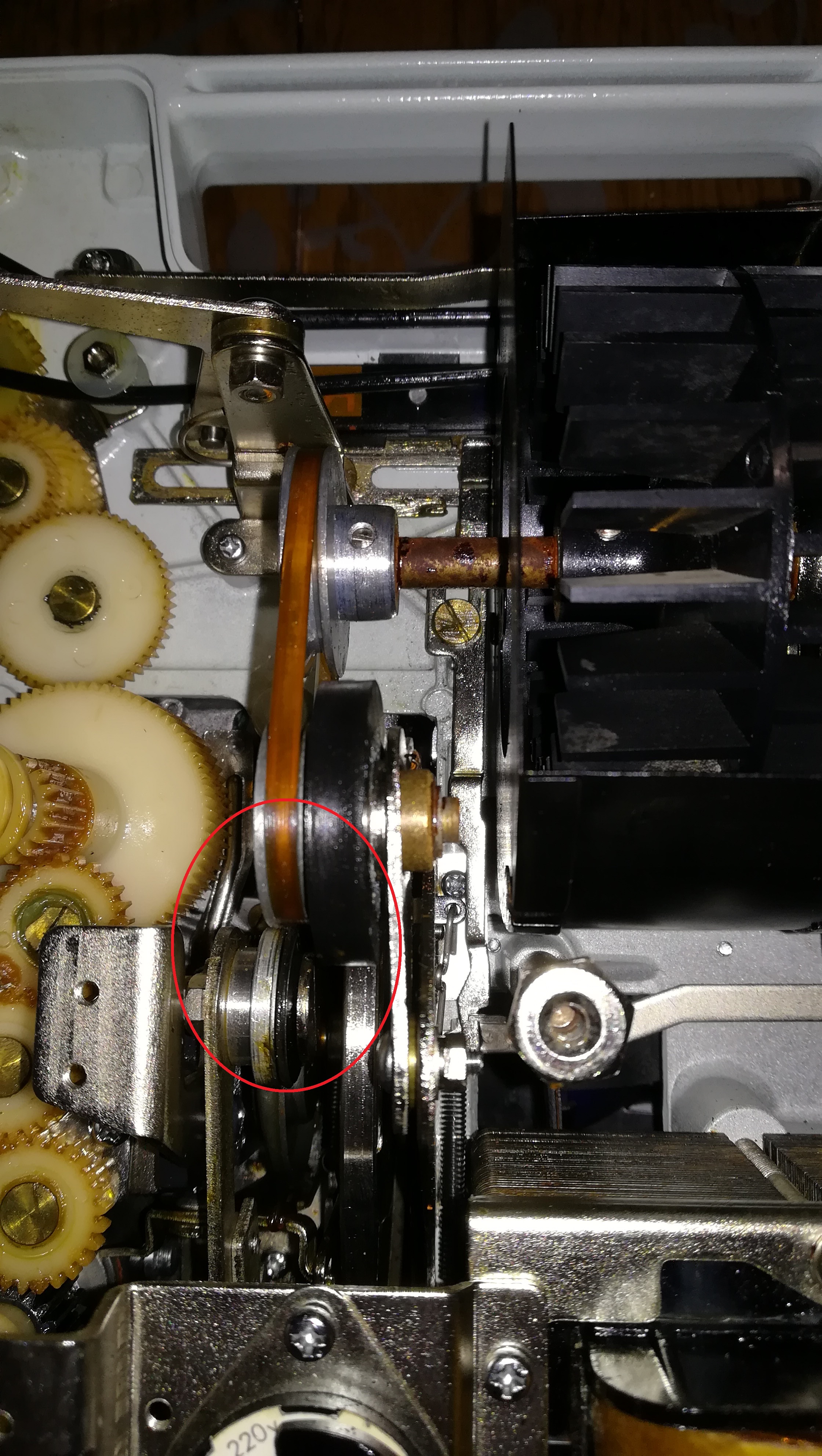

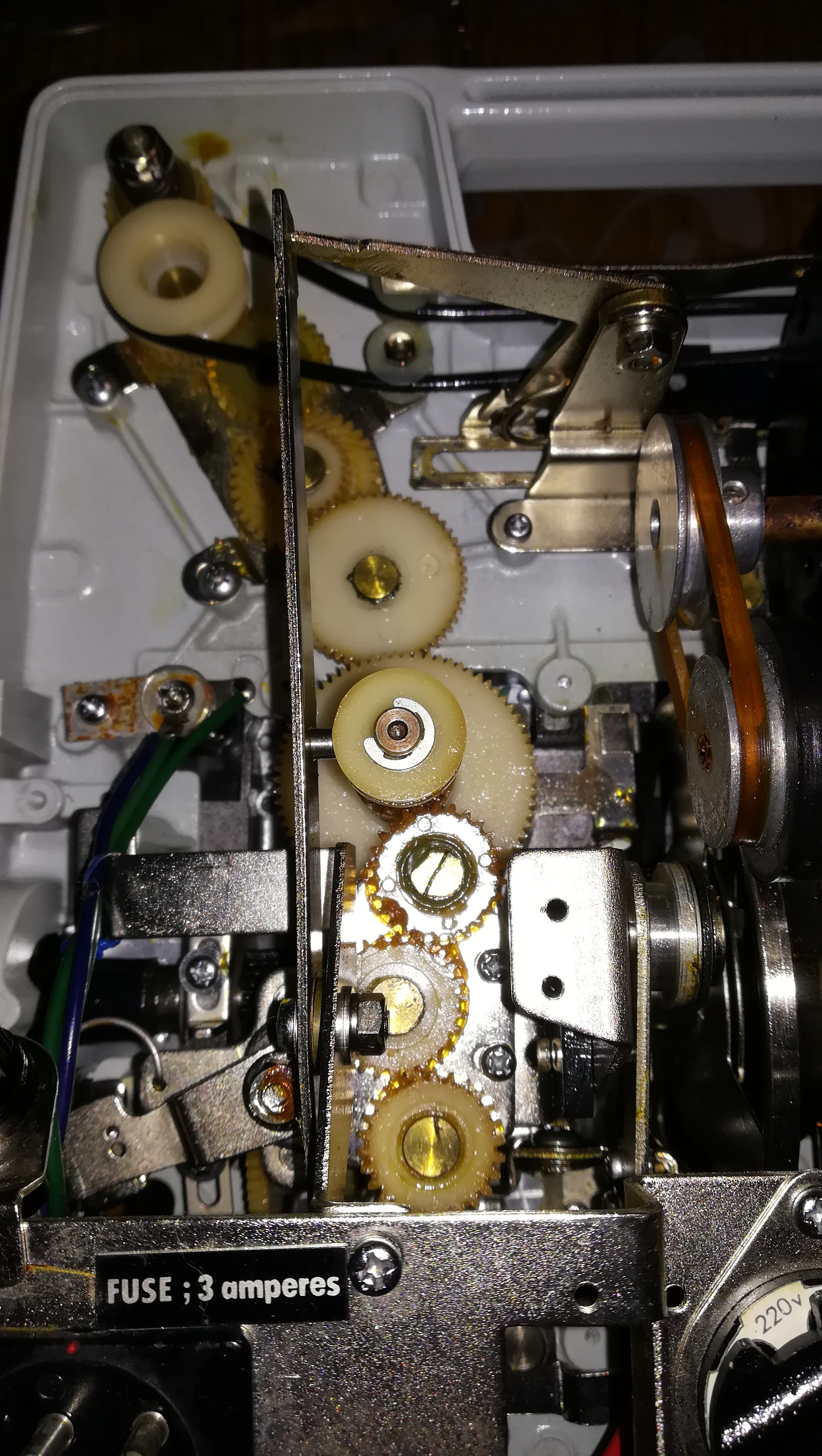

    je possède un projecteur ELMO Dual 8GP.
    Suite inondation : le ventilateur tourne ,mais il y a un blocage de l'engrenage des roulettes blanches crantées.
    Je ne vois pas de courroies cassées.
    Merci pour votre aide .
    Jean-Paul.

    On voit pas très bien, mais regarde s'il ne manque pas un joint torique sur la poulie pour assurer l'entrainement ou un manque de contact entre les poulies.

    Au remontage après nettoyage de la pignonnerie, l'obturateur a t'il bien été remis en place de façon à ce qu'il soit ouvert en face de l'image stabilisée à la fenêtre ?

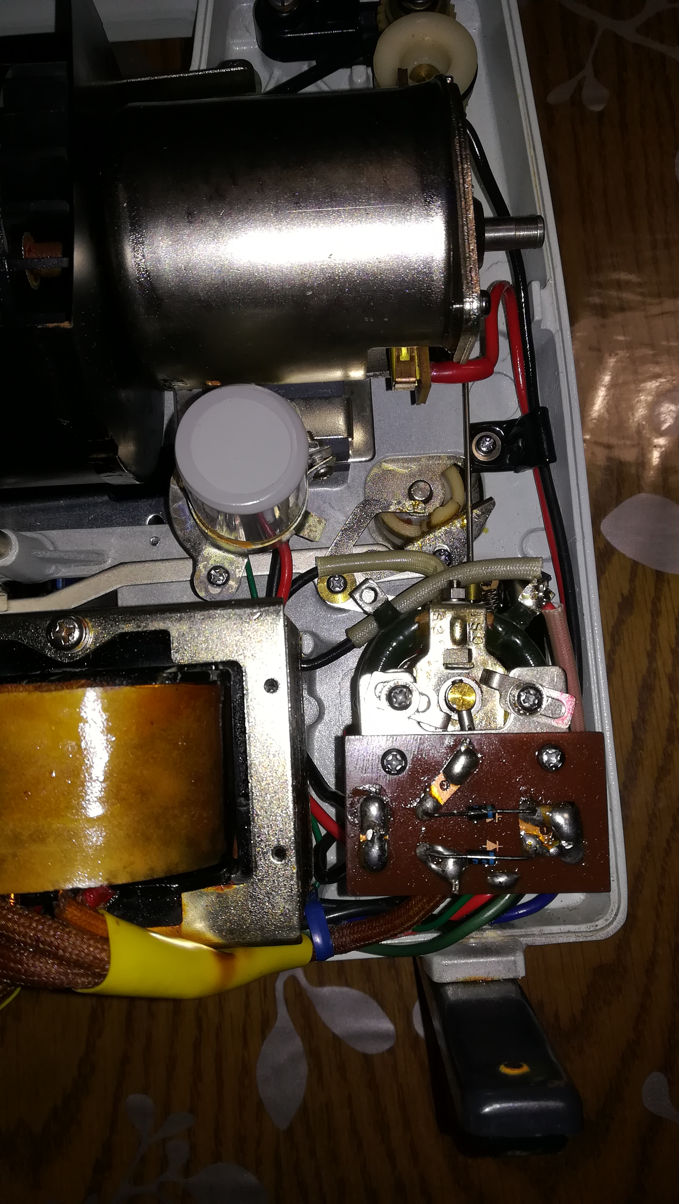

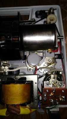

  9. jpamuneco
    je pense, j'ai de nouveau effectué un essai on devine quelque chose sans plus peut être que le film est trop vieux. Quant à la pignonnerie je n'ai rien démonté.
    J'ai démonté le Zoom uniquement , ma panne se situait au niveau des potentiomètres du rembobinage il était desserré donc dans le vide.
    Merci pour votre aide.
