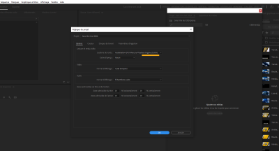

    As-tu testé sans CUDA ?
    Bien plus long certes mais est-que ça bloque ?
    carte graphique c'est quoi ?
  3. zutercherri
    +1 / 1 / -0
    Merci du retour
    Comment tester SANS cuda ??
    Sinon, la carte, c'est GeFroce RTX 4070
    Merci ;-)
  4. AQW333
    317
    13 827
    +861 / 3 513 / -32
    C'est Ici ... Là par exemple c'est avec CUDA
