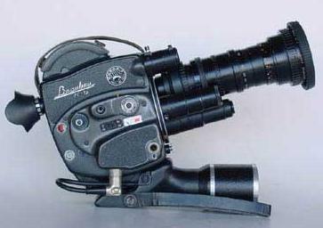

  4. mcr
    mcr
    +3 / 20 / -1
    3,830
    30
    4,840
    Si une manivelle est visible, sur le côté droit, c'est un modèle mécanique.
    La photo ci-dessous représente une Beaulieu R 16 électrique (pas de manivelle).
    mcr
