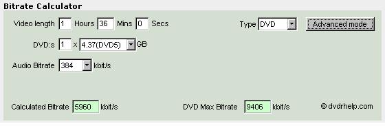

  7. DVconversion
    1,200
    1,620
    Tu peux telecharger une calculatrice de Bitrate
    elle est dispo ici
