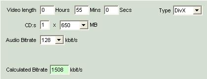

    Pour un film de 55 minutes il faut mettre
    un debit video de 1500 et un debit audio de 128
    afin d'obtenir un fichier de 650 Mo
