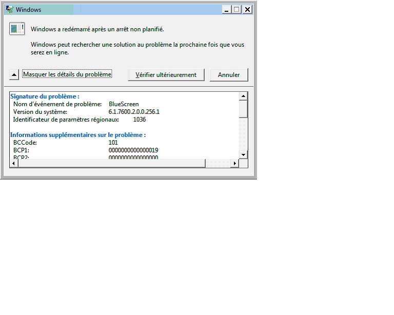

    Voila, j'ai commandé chez Ankermann une config musclée avec i7 950, carte asus P6T, 6 Go en RAM, HD 1 To, carte vidéo GTX275, alim 750 W et windows 7 et tous les drivers à jour
    J'a i- toutes les 30 mn environ - des bip sonores (3 bips courts) et plusieurs fois des plantages type "Blue screen" dont les codes sont en PJ...
    J'ai lu que cela pouvait provenir de la mémoire mais je n'en ai pas d'avance.
    Ankermann m'a demandé de formater le disque, ce que j'ai fait mais cela n'a apporté aucune solution, voilà, je suis bien ennuyé et si quelqu'un pouvait m'aider à faire le diagnostic, ce serait super.
    Je crois que c'est Barralice qui m'avait gentiment aidé l'année dernière...
    Merci à ceux qui voudront bien prendre quelques instants pour me répondre.
    Bibi

    De mémoire, les 3 bips courts signalent effectivement un problème de... mémoire : une barette mal enclenchée ou défectueuse.
    Tu peux essayer d'enlever les barettes et les remettre, en veillant à appuyer de manière symétrique sur les 2 extrémités.
    La signification des bips est indiquée dans le mode d'emploi de la carte mère. On peut aussi la trouver sur le Net (elle varie selon les constructeurs).
    Solution tout à fait adaptée à la situation :col:... Bravo le SAV...

    Merci Arroeux pour ta réponse. J'ai effectivement un doute sur ces barrettes mémoire noname. J'ai bien essayé de les retirer et de les remettre en inversant les positions mais j'ai toujours 3 bips courts.
    Comme je suis sûr d'autres barrettes DDR2, puis-je monter - sans risque - ces barrettes en essai sur la carte Asus P6T pour vérifier si j'ai toujours ces bips ?
    Merci pour la réponse
    Bibi
