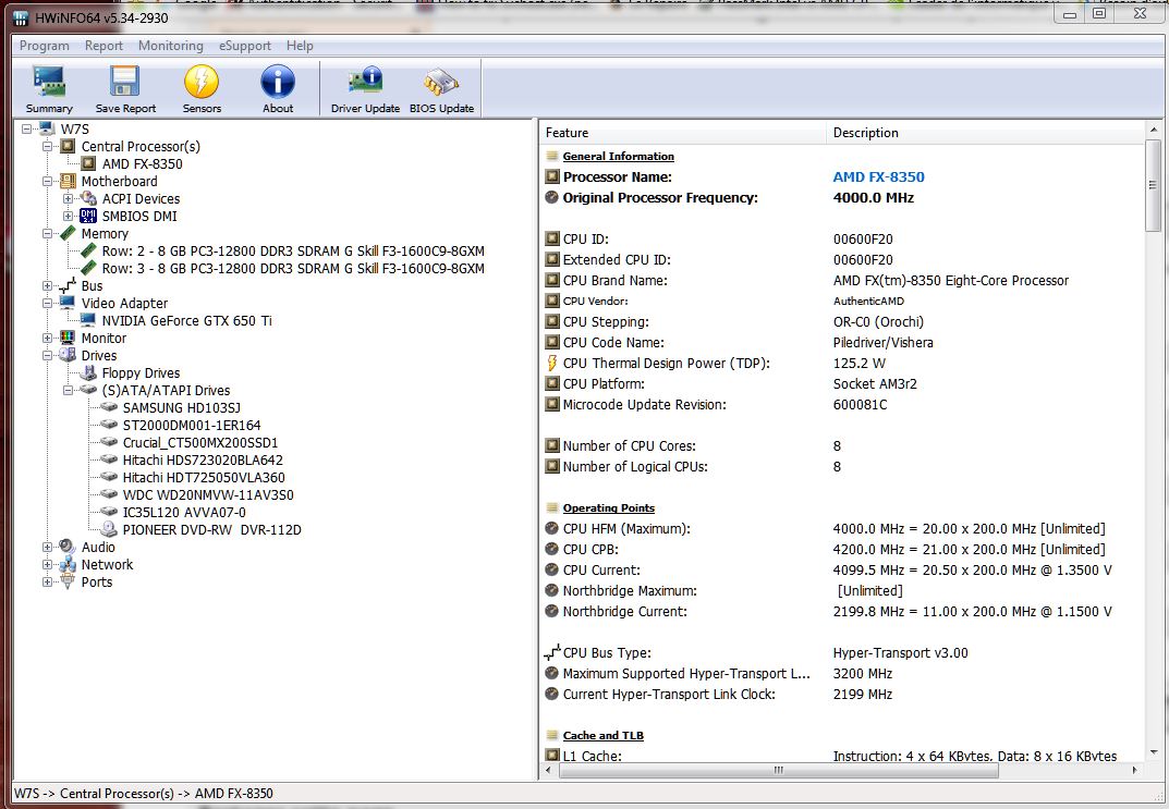

    C'est effectivement le début du commencement :
    Modele exact du processeur
    Modèle exact de la carte graphique
    taille de la mémoire vive
    nombre, capacité et type des disques.
    Si vous ne connaissez pas , vous pouvez obtenir cela avec le petit utilitaire Hwinfo, à télécharger là :
    https://www.fosshub.com/HWiNFO.html/hw64_534.exe
    il faut déjà connaitre votre configuration, pour voir si elle est adaptée à ce que vous voulez faire, et s'il y a des possibilité d'upgrade pour la rendre plus performante .
    Qui paye, vous ou l'entreprise pour laquelle vous travaillez ?
