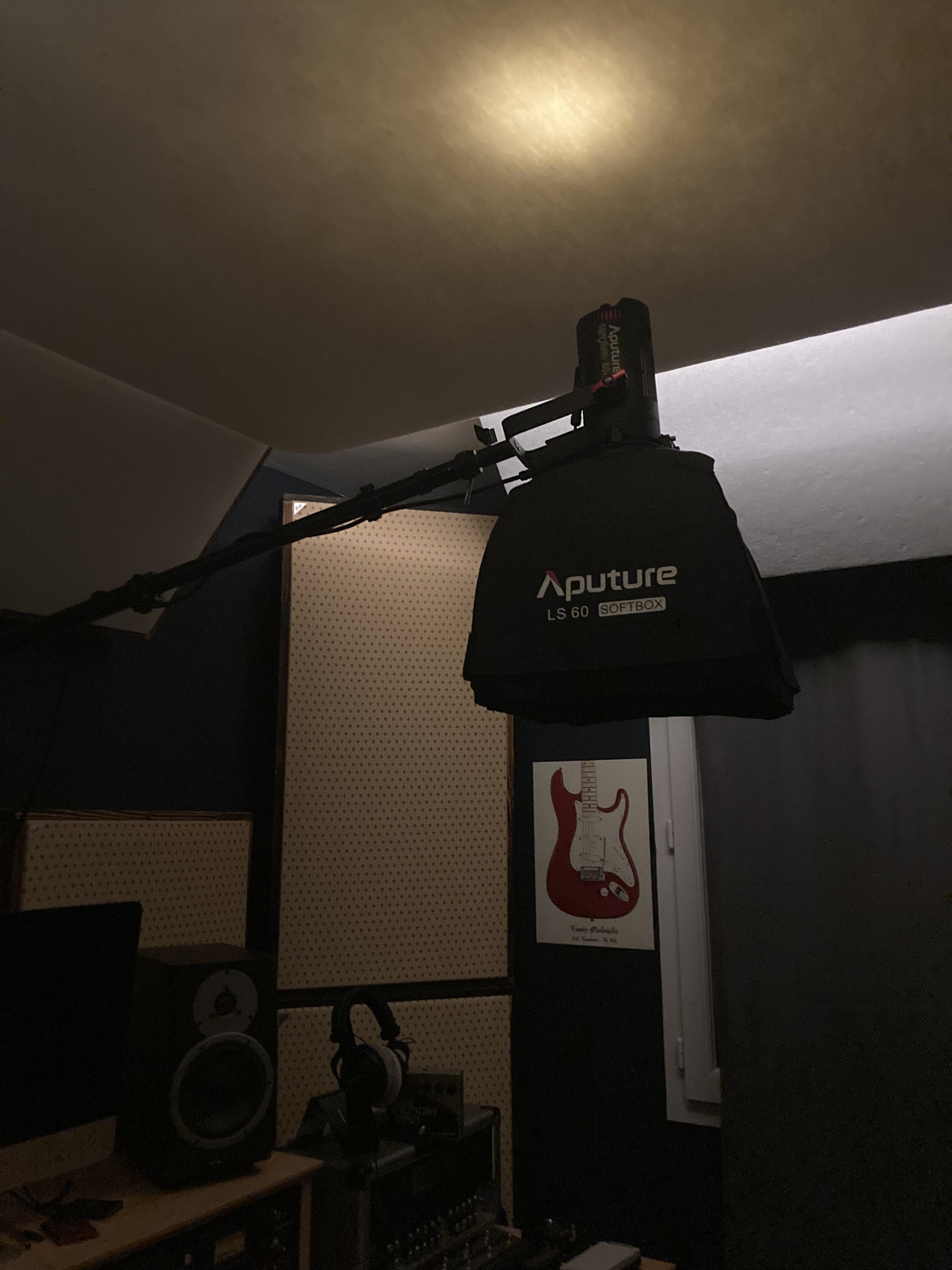

    Quand à l’effet brillant c’est effectivement la hairlight (ls 60x) avec une softbox et une grille. Elle est montée sur un bras au mur et est pile au dessus de ma tête. Je peux la mettre à l’arrière ça ne poserait aucun soucis avec le bras !

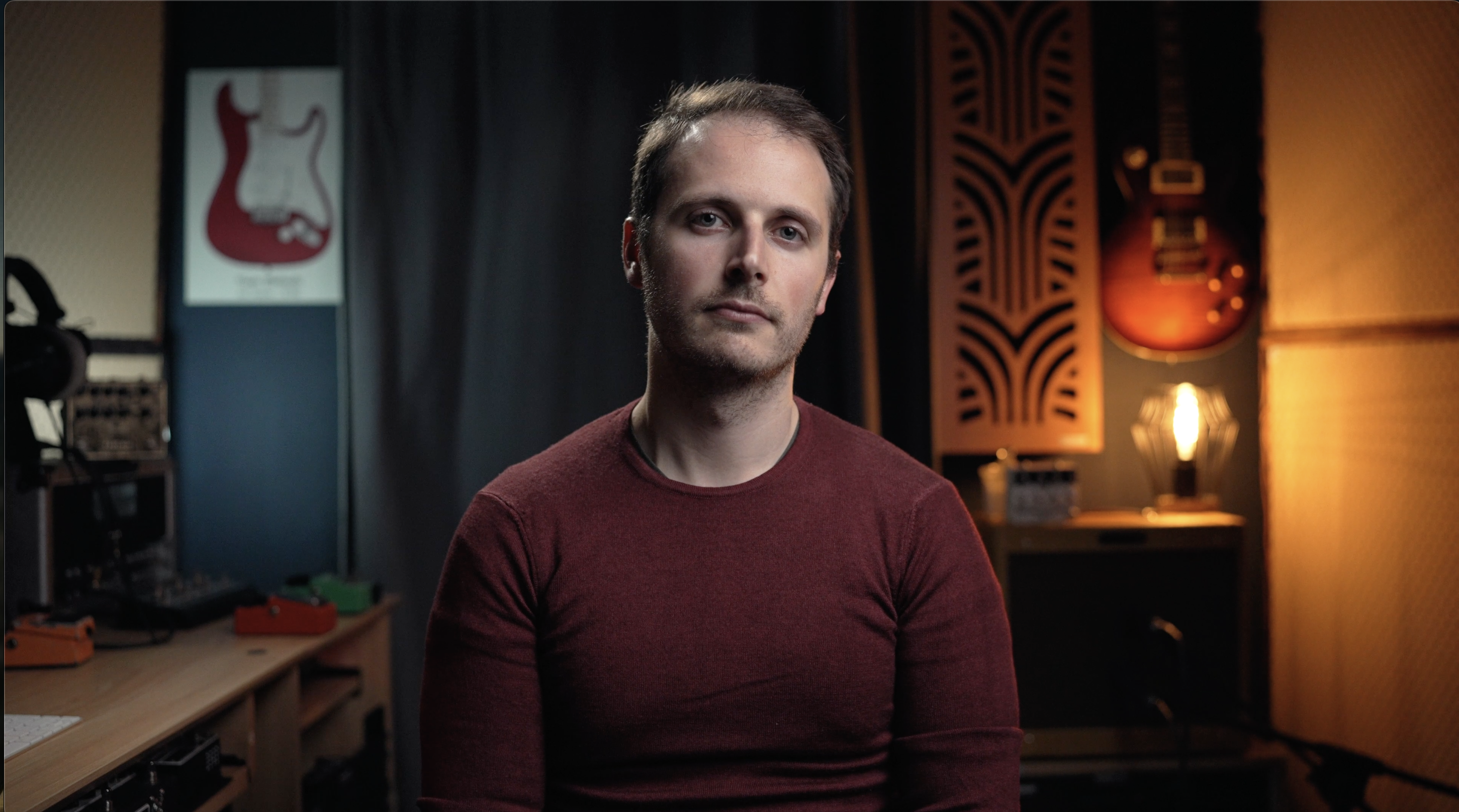

    J'ai continué à creuser mais j'avoue ne toujours pas être satisfait... si bien que ça me freine dans la création de vidéo .. tant que je ne trouve pas le rendu "parfait" je ne tourne pas c'est un peu la boucle infernale.
    Bref j'ai remplacé ma key lights par une Aputure Amaran XS 100 ( la bicolore). et la soft box est une grosse de chez aputure (90x60cm).
    Eh bien j'ai toujours du mal à avoir un rendu propre ... Je trouve que cette light donne une teinte "rougeâtre". De plus je me demande si le fait d'avoir mis une énorme softbox (avec un grid tout de même) ne me cause pas plus de soucis.
    Bref en mode 1% (comme sur la photo) je semble sous exposé, mais à 2% je suis cramé. C'est vraiment galère.
    Pour la faire courte je n'ai toujours pas mon mode "cinématique" et je suis de plus en plus déçu du rendu. Quand je vois ce qu'arrivent à faire certains créateur de contenus avec peu ou prou le même set up que moi je dois avoir que ça me décourage.

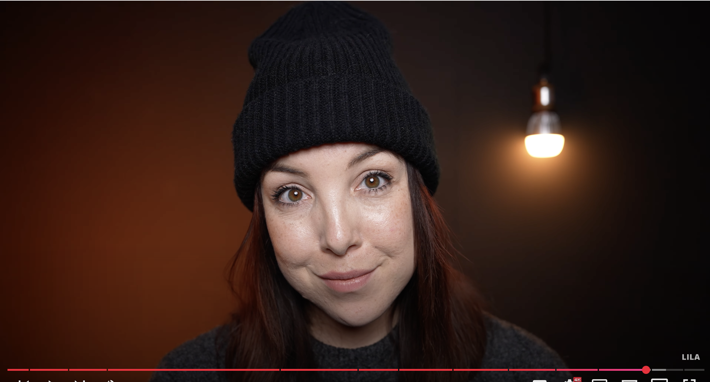

    Je trouve ma teinte de peau peu naturelle, le focus au fraise etc.. en comparaison de cette capture d'une créatrice qui utilise un set up très simple.

    C est peut-être de voir ta tête qui te déplais, je ne trouve pas que la photo que tu prends en comparaison, soit meilleure que ce que tu as fait, ce serait même plutôt l inverse, est ce que tu as fait un étalonnagede ton image? Tu devrais rajouter une surface blanche, un poly, devant toi , hors champs, et en dessous, qui reflechirait ton contre et qui permettrait de deboucher un peu tes ombres dans le cou et côté droit

    Les deux n'ont rien à voir... Un éclairage pleine poire, même maîtrisé, n'est pas à comparer avec un éclairage de côté, d'autant que tu as mis la source lumineuse d'ambiance du même côté... C'est peut-être ça qui te semble déséquilibré ??

    Bah ouais c'est jamais agréable de se voir mais la c'est plus sur la qualité de l'image que sur la qualité du sujet ahah
    En fait je reproche un aspect un peu "laiteux". Typiquement, sur la capture de la fille son visage est ultra net en fait ! Moi ça parait dans un brouillard.

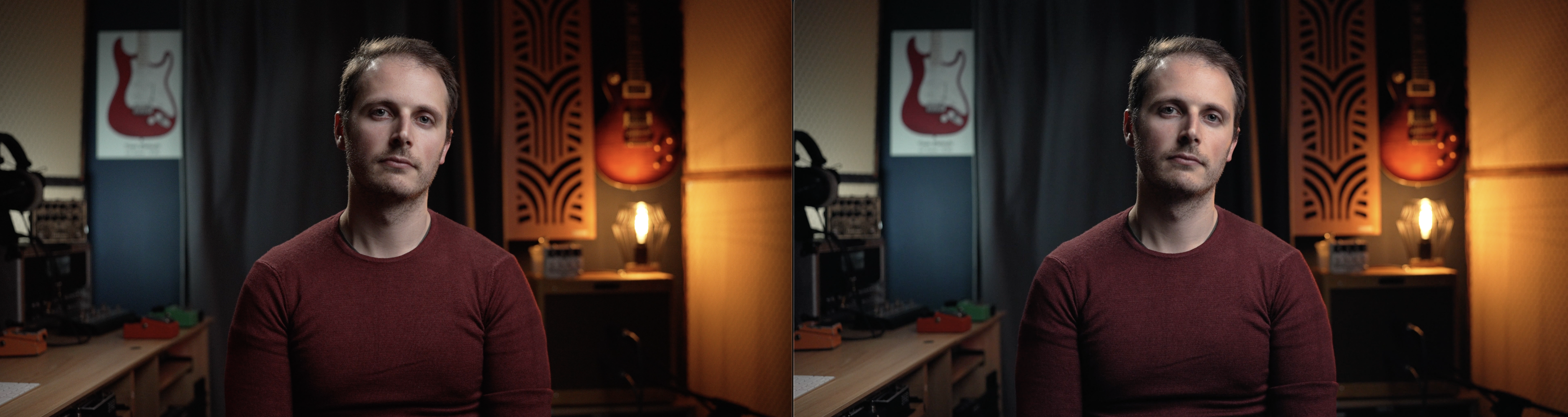

    Il y a un "semblant d'étalonnage (le avant est à gauche, le après à droite) mais rien de ouf, je filme pas en log mais en S cinetone de chez Sony qui est un profil assez neutre.
    Tu me recommandes un réflecteur de l'autre côté ? Je pensais faire un test avec ma Falcon eye 68 en fill mais j'ai vraiment voulu simplifier et mettre peu de lumières (2 uniquement).
    Et oui effectivement l'ampoule sur l'ampli est du même côté, tout simplement parce que ma hair light (qui est sur mon côté droit donc à gauche de l'image) est sur un bras qui situé sur le mur. Donc je ne peux pas inverser.
    Je peux tester de mettre la lampes à gauche de l'image, et mettre ma lumière blanche derrière l'ampli à droite de l'image à la place. Auquel cas, ma hair light passerait de 5600k a 2800k pour correspondre à la lueur de la lampe de chevet. mais je trouvais ça sympas l'ampoule sur l'ampli
    A l'heure actuelle la key est à 5600k, la Hair light (Aputure LS60x) avec son mini diffuseur 40 par 40 est également à 5600k ( ce qui ne match pas du tout avec la lumière blanche qui elle est à 9500k.
    En fait le truc c'est que comme je ne suis jamais satisfait je rejette toujours la faute sur le matos alors que le problème vient surement de moi :
    - Je me dis que mes light ne sont pas d'assez bonne qualité alors je me renseigne pour du plus haut de gamme.
    - Je me dis que le A7IV est pas assez performant du coup je vois pour le FX3 .. bref c'est sans fin.
    avant:Après etal.png

    1) L'image de droite est déjà bien meilleurs (pas de fromage blanc)
    2) Chez Sony, Cinetone n'est pas forcément l'hypergamma le plus adapté ..
    3) Une image fixe est une base mais n'a rien à voir avec une vidéo ....

    Pas sûr que de croire que cette "face de you tubeuse ", limite éclairage de commissariat de police est forcément plus sexy que ton image va t'aider .
    Tu parles (opposes) maintenant laiteux vs plus net ...!? Pour faire plus net, on ajoute ou fait ce qu'il faut et pour certains, "laiteux" voire "flou organique", c'est bien mieux ...
    J'opposerais ici plutôt complexe à simple, ou froid à chaud .
    Du coup, l'image de ta youtubeuse a le mérite d'être sobre et d'aller à l'essentiel , il y a plus de présence, elle est maquillée et pour les filles, c'est leur fond de commerce très tôt, donc, vu son âge, elle a pas mal d'avance sur toi , tu ne peux pas lutter :D
