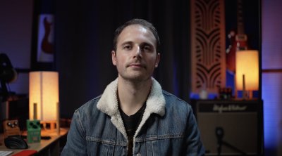

    Le problème c est, comme je l ai évoqué post 15, si tu refais une balance des blancs après avoir réglé la température de tes projos, ttu annules tout le travail de correction fait sur les projecteurs . Ta camera était à 5300k donc reste à 5300k, ça va rechauffer le fond qui était mieux sur la première photo. Ton contre peut être poussé un peu plus, monte le niveau, et baisse encore le fill et laisse le key à 4500k et ne touche plus à la balance de l appareil. Et tu ajustes la température du Key et du fill, si tu veux plus chaud ou plus froid

    keyet fill a 4500 c'est beaucoup. une lumiere chaude c'est plutot 3500
    Il semble que ton key et ton fill sont trop haut. (les ombres)
    je trouve qu'on voit pas assez le back
    Les lampes en fond sont trop grosses et trop fortes.

    je crois que je deviens dingue ahah
    dernier essai avec de la couleur mais c'est pas ouf non plus ...
    j'ai l'impression d'être mieux exposer mais le fond c'est la cata
    je suis désolé de quémander autant.

    la je trouve ca plutot bon. enleve juste la veste

    Bonsoir à tous,
    Il me semble que ton "rattrapage" (éclairage à ta droite) est un peu fort. Sur l'image du marchand de guitare, le coté droit de son visage est dans la pénombre. Du coup, le modelé du dit visage est souligné. Après, comme il est dit plus haut, tout est une histoire d'appréciation, de subjectivité.

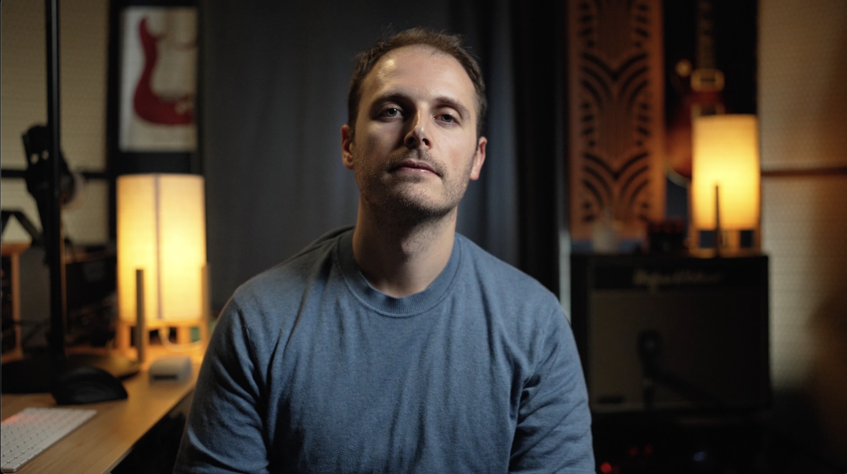

    Oups!!! Je n'avais pas vu ta nouvelle photo. D'accord avec le commentaire de Giroudf.
    Pour le fond, il faut l'éclairer plus.

    ok j'abandonne pas ! ahah dernière suggestion de la journée, je pense tenir le bon bout ! j'aimerais juste récupérer une teinte de peau un peu plus flatteuse mais je suppose que ça se fait aussi à l'étalonnage .. et j'ai mis un plan avec une guitare car n'oublions pas qu'à la base c'est pour faire de la musique ;)
    ne fait pas attention au pieds de lumière sur le bureau, il dégagera ;) test-studio-4.jpg
    pourtant la j'ai un 5500k en key et 3200k en back light ! éclairage beaucoup plus simple, avec seulement les practical et une petite torche qui éclaire très légèrement le rideau derrière moi en mode halo à 9500k

    et avec un "semblant" d'étalonage

    reste plus qu'a trouver une maquilleuse pour eviter la peau qui brille.
    Hé oui c'est un metier youtubeur...
    il y a encore beaucoup d'ombre sur le visage, mais soit ca te va et touche rien, soit tu corriges en descendant les lumieres, elle sont trop en hauteur.

    Pour mettre un peu de poudre, ça demande pas non plus le CAP
    L ombre sur le cou est un peu dense, il faudrait un mixe avec ton essai précédent. Une surface blanche qui réfléchirait le contre jour, pourrait certainement déboucher

    Effectivement je l'ai un peu trop monté, mais en fait je ne sais pas si je suis le seul à avoir ce soucis mais je supporte très difficilement ces éclairages. J'ai toujours eu les yeux sensibles mais je prends cher je ne sais pas pourquoi ! (le LS60X est à 3% avec un parapluie et une grille).
    Je vais essayer de voir pour un réflecteur effectivement, qu'il faudrait placer où d'ailleurs idéalement ?
