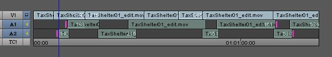

    Je ne connais pas ta maîtrise du trim alors je vais expliquer tout en détail. Désolé si ça fait un peu "le trim pour les nuls" ...
    Regarde l'illu trim01. On y voit une time line avec deux pistes sons. Le but est de déplacer les trois premiers clips sur la piste 1 et la piste 2. Pour ce faire, on va utiliser l'outil trim dont le raccourci (entouré en rouge) se retrouve généralement à plusieurs endroits et peut être assigné à une touche du clavier. Cliquons sur le raccourci "trim".

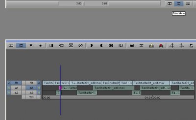

    Regarde l'illu trim02. Après avois cliqué sur le raccourci trim, comme il n'y a pas de coupe commune sur A1 et A2, seule la piste A1 reste active et deux barres pourpres apparaissent de part et d'autre de la coupe. La couleur pourpre indique que le trim ne va en rien influencer les autres coupes sur la timeline.
    A présent, sélectionnons la piste A2 puisqu'on veut aussi en déplacer des segments. Avid va y sélectionner la coupe la plus proche de celle sélectionnée sur A1. En l'occurence, ce sera celle de droite.

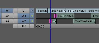

    On se retrouve sur l'illu trim03. Il va falloir sélectionner la coupe précédente. Pour cela, maintenir la touche shift enfoncée, et se déplacer sur la coupe précédente. Tu remarques l'icône du trim qui apparaît à la place de ta flèche. Je n'ai pas pu en faire de capture d'écran mais elle représente un rouleau de pellicule que l'on allonge soit par la droite, soit par la gauche selon que l'on se trouve à droite ou à gauche de la coupe.

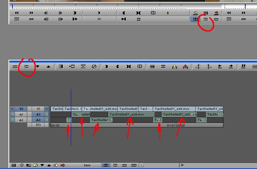

    Avec le shift toujours enfoncé, clique une fois à droite et une fois à gauche pour obtenir l'illu trim04.

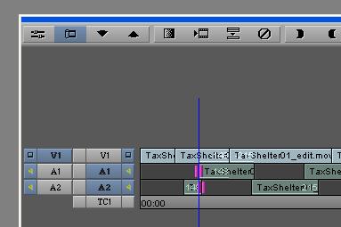

    Ensuite, le shift toujours enfoncé, tu déplaces la souris jusqu'au bout du dernier plan à déplacer sur la piste A1 et tu cliques. Tu fais de même sur la piste A2 et tu obtiens l'illu trim05.
    Il suffit maintenant de déplacer via la souris ou via les boutons step forward et step backward (frame par frame ou de 10 frames en 10 frames). Tu as également des raccourcis sur le clavier. Tu peux également taper le nombre de frames dont veux déplacer les sélections (voir illu trim06).
