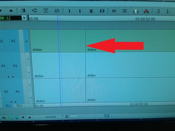

    J'ai mis en PJ un clip splité avec une flèche qui indique l'endroit de la coupe. C'est cette coupe-là que je veux enlever pour scinder les deux morceaux (c'est quand même fou qu'un logiciel aussi puissant ne puisse pas permettre cela, non ?).

    C'est possible, regarde dans le user manual ou le help (F1) :perplexe:
    Pourquoi pas ? :perplexe::perplexe::perplexe:
    De toute façon, comme dit plus haut, l'audio mixdown n'est pas une bonne solution. C'est pas comme ça qu'il faut travailler avec l'Avid.
