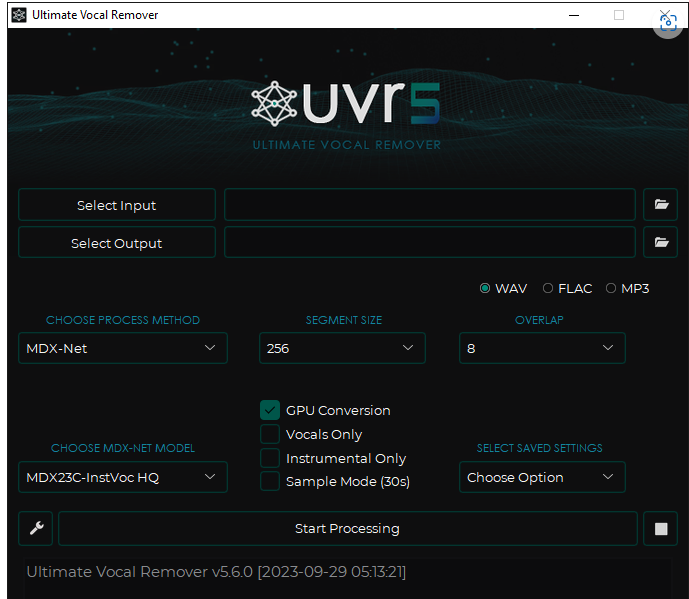

    ou tu mets un bout de fichier en ligne (le son seulement, en version originale, pas un truc hyper compressé en mp3) qu'on puisse voir ce que ca donne avec UVR5
  7. Lorgar
    J'ai installé UVR5 c'est en train de traiter mon fichier, merci pour l'aide d'ailleurs, je vous tiens au courant quand c'est terminé :)
  8. Lorgar
    Alors effectivement c'est assez bluffant UVR5, ça n'a pas supprimé l'entièreté des bruits en dehors de la voix mais ça les a bien atténués, je vais additionner cette bande son à l'ancienne pour que ça rehausse la voix.
