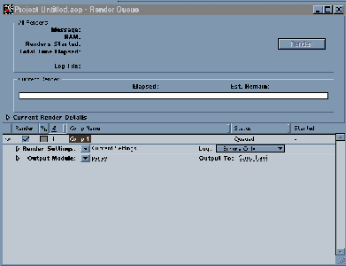

    Je suis bien arrivé à mettre mon effet spéciale dans mon film, mais maintenant j'ai un autre problème sous after effect. Je connais pas du tout ce soft et apparement quand il me fait le rendu, l'image est sacadé et je n'ai pas de son. J'ai cherché une option pour défénir mes codecs mais je vois rien. Peux-tu m'aider?

    Pour les codecs c'est assez facile, lorsque que tu es sous le render queue, ne fais pas render direct, clique sur Render setting . Là tu trouveras toute les options concernant le codec, le format de sortie (GIF animé, avi, *.mov) et voilà.
