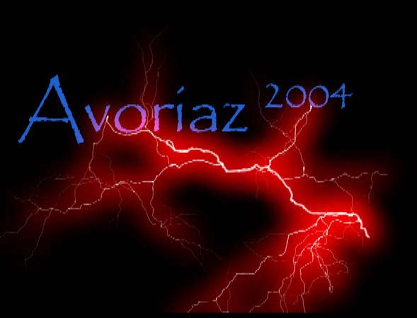

    Au début de ma séquence j'ai insérer une petite introduction que j'ai faite avec Adobe After effects et que j'ai enregistrer au format DV PAL (1.067).
    Apres de longues heures d'essai, je n'arrive toujours pas a trouver les bons réglages qui me permettrait d'aboutir a une vidéo au format AVI non compressé.
    apres exportation, j'abouti a ca :
    L'intro marche nikel :
    Tandis que les autres séquences constituant le montage apparaissent toute sous cette forme étrange :

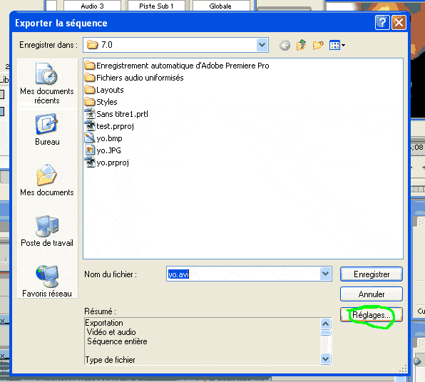

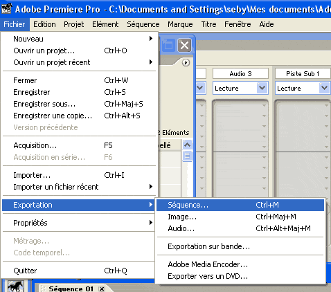

    Si j'ai bien tout compris, tu as exporter en AVI DV ta sequence faite sous AE, puis tu l'as importée dans PPRO puis integrée au reste du montage. Et tu voudrais exporter le tout en AVI NC en enlevant le desentrelacement (les petites strie sur l'image 2).
    Tu clic sur ta timeline puis tu vas dans fichier>>exportation >>sequence

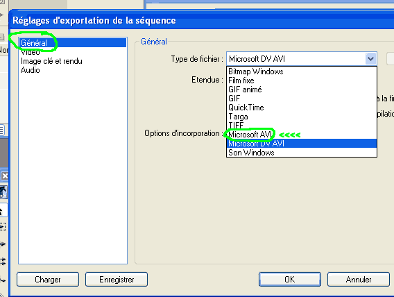

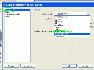

    Ensuite dans la partie "generale", tu choisis "microsoft AVI" comme type de fichier, à la place de "microsoft DV AVI" :

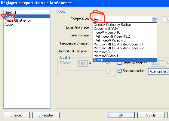

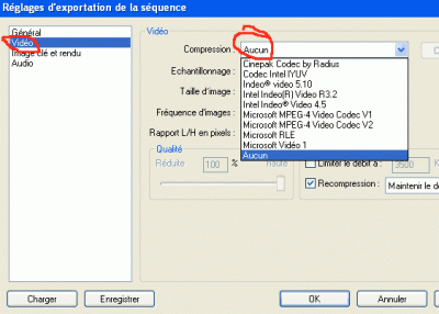

    Puis dans la partie video, il faut mettre "aucun" au parametre de compression, il fera alors un AVI non compressé (fichier trés lourd)

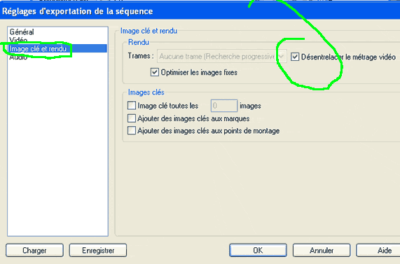

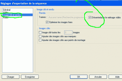

    Pour finir, reste à desentrelacer le metrage (film) si et seulement si celui-ci est destiné à une lecture sur ordi, cdrom internet. Il est préférable de garder l'entrelacement pour un DVD ou du DV ou support TV.
    Pour desentrlacer, il faut aller dans la partie "image clé et rendu" et cliquer sur "desentrelacer"

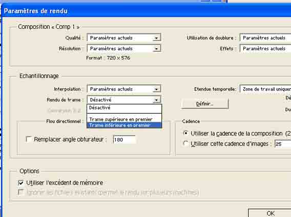

    Dans ce cas tu fait ton rendu after en y incluant le desentrelacement (avec la tram inferieur). Comme ca tout tes éléments seront en entrelacés et deviendront tous désentrelacés
    Dans After : composition>>compiler le film>>clic sur "parametres de rendu"

    J'ai fait le rendu after effects en activant cette option : ( voir photo )
    Je c pas si C sa qu'il falais faire ou non, mais en tout cas niveau résultat, sa donne toujours pareil en incluant la nouvelle intro ...
