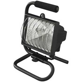

    Alors voilà, je dispose d'une lampe halogène de 300w des plus classiques que je voudrais utiliser comme éclairage d'intérieur pour le tournage d'un documentaire. Le cadre à éclairer n'est pas large, il s'agira d'une personne assise sur un fauteuil... Je quémande donc quelques conseils pour utiliser au mieux mon (maigre) équipement. Y a-t-il des filtres ou réflecteurs maisons qui peuvent être utilisés pour rendre l'éclairage meilleur ? J'attends toutes vos suggestions...

    J'ai deja tenté avec une lampe halogène maison comme toi. Mais mon soucis N°1 c'est que j'avais des ombres trop dure et pour diffuser la lumier bonjour la galére.
    Il faut a mon sens que tu trouve une solution avec une lumiere plus tendre pour ton documentaire.
    Mais aprés il faut voire si c'est l'effet que tu recheche.

    Sinon, tu peux prendre des projecteurs de chantier, ça coute moins de 20€, ça s'achète partout, et ça fait 500W... Le résultat est satisfaisant...

    J'ai vu chez "Casto" des projecteurs sur pied de 500w à moins 35€. Avec un minimum de bricole on doit pouvoir monter le pied à 2 metres avec du 1000w vendu dans le meme magasin

    Je reviens sur ma précédente expérience avec une lampe halogène.
    Cette fois j’avais de la gélatine, du calque, un projecteur de jardin de 500w sur pied … c’est pas la même chose. La différence à l’image est flagrante la correction de la lumière avec de la gélatine donne tous de suite un caché pro à l’image.
