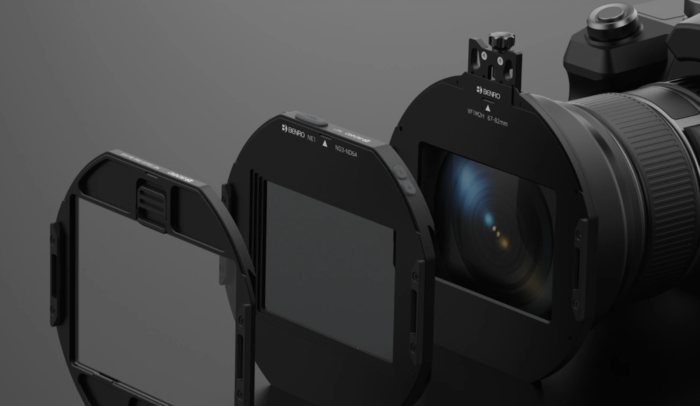

    BENRO NE1 Electronic ND : vers le premier filtre ND électronique universel ? - Benro, marque connue pour ses trépieds et accessoires photo-vidéo, crée la curiosité avec l’annonce du NE1 Electronic ND, un filtre ND électronique variable

    Alors on a pas de certitude, avec l’état actuel de l’annonce. Tout porte à croire que c’est du LCD, mais par exemple LC-TEC développe depuis plusieurs années un système utilisant des colorants dichroïques. Donc je ne préfère pas m’avancer dans cet article, tant qu’il n’y a pas de confirmation officielle

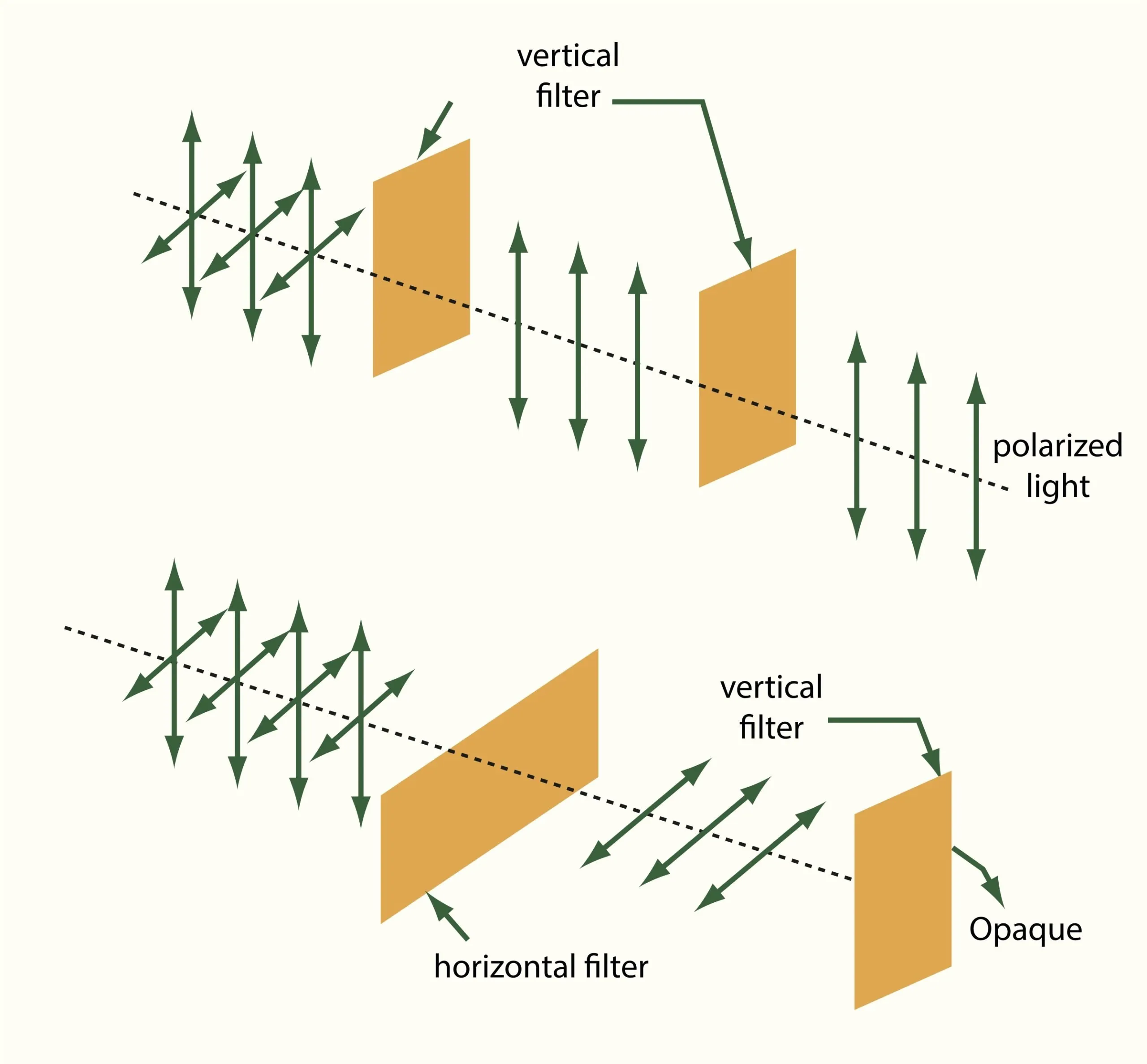

    Oui, si l'on assimile la lumière à des ondes électromagnétiques, et le filtre à un double polariseur, on peut en effet diminuer l'amplitude de l'onde transmise en modifiant l'angle entre les directions des cristaux liquides des deux polariseurs ; cela peut se faire à l'aide de tensions électriques si les cristaux liquides se polarisent, i.e. s'ils s'orientent dans la direction du champ (polymères organiques ?). Par ailleurs, il faut que la structure du filtre soit un peu comme celle d'un écran LCD - hypothèse de giroudf et Lucas que je partage -, cela permet d'assurer une densité uniforme sur toute la surface du filtre. SUPPOSITIONS BIEN ENTENDU :unsure:
    Image, liens
    Cela illustrerait ce qui se passerait pour un pixel du ND.
    Liquid Crystal Polarization | Smartglass World
    Research improves resin 3D printing using novel metal polarizer technology - 3D Printing Industry
    L'angle d'incidence influe en effet sur l'amplitude transmise.
