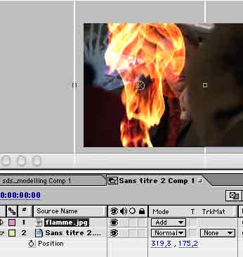

    Et bien je pense qu'ils utilisent une technique qui a fait ses preuves depuis de nombreuses années : Ils filment de vrai explosions sur un fond noir, et ils incrustent ces explosions ou flammes en luminance. Le noir devient alors transparent, et l'image apparait donc à la place du noir

    Sinon il y a les systemes de particules ... on voit de moins en moins la difference avec de vraies explosions (cf champignon atomique de T3 , mais celles de Matrix2 pourraient en être aussi ...)
    Il y a le plug-in Afterburn de Digimation pour 3dsmax qui te fait ca aux petits oigons (fumée,feu,nuage,...)

    Tout en sachant que rien ne vaut une véritable flamme ou explosion filmée sur fond noir comme l'a dit plus haut Reglisse22

    Donc, on est d'accord, ce sont des éléments filmés à la base...
    Donc, on en revient toujours au fait que les plus belles explosions, et les plus belles flammes sont en fait des éléments filmés... CQFD :D

    Aftern burn est un logiciel qui a besoin de beaucoup de maîtrise, il y a certes, des exemples pré-réglés mais ils ne conviennent pas focément à la scène que vous souhaitez réaliser.
    Particule Illsuion est bien sympathique, bien que je l'utilise souvent, je suis un des premiers à dire qu'il est limité.
    Phoenix est un plug de digimation pour réaliser des flammes ( et oui faut un plug pour les flammes, un pour la fumée, un autre pour avoir un système de particule correct, sans compter les autres logs pour faire une incrust potable)
    Pour finir, Electric Image et je pense que Réglisse sera d'accord avec, il est très bien pour simuler certains effets dit "naturelles".
    En conclusion, bidouiller avec un peu tout mais si vous avez de la chance et la possibilité de faire ou de filmer de vrais explosions, filmer les et faites en profitez les autres please :D.
