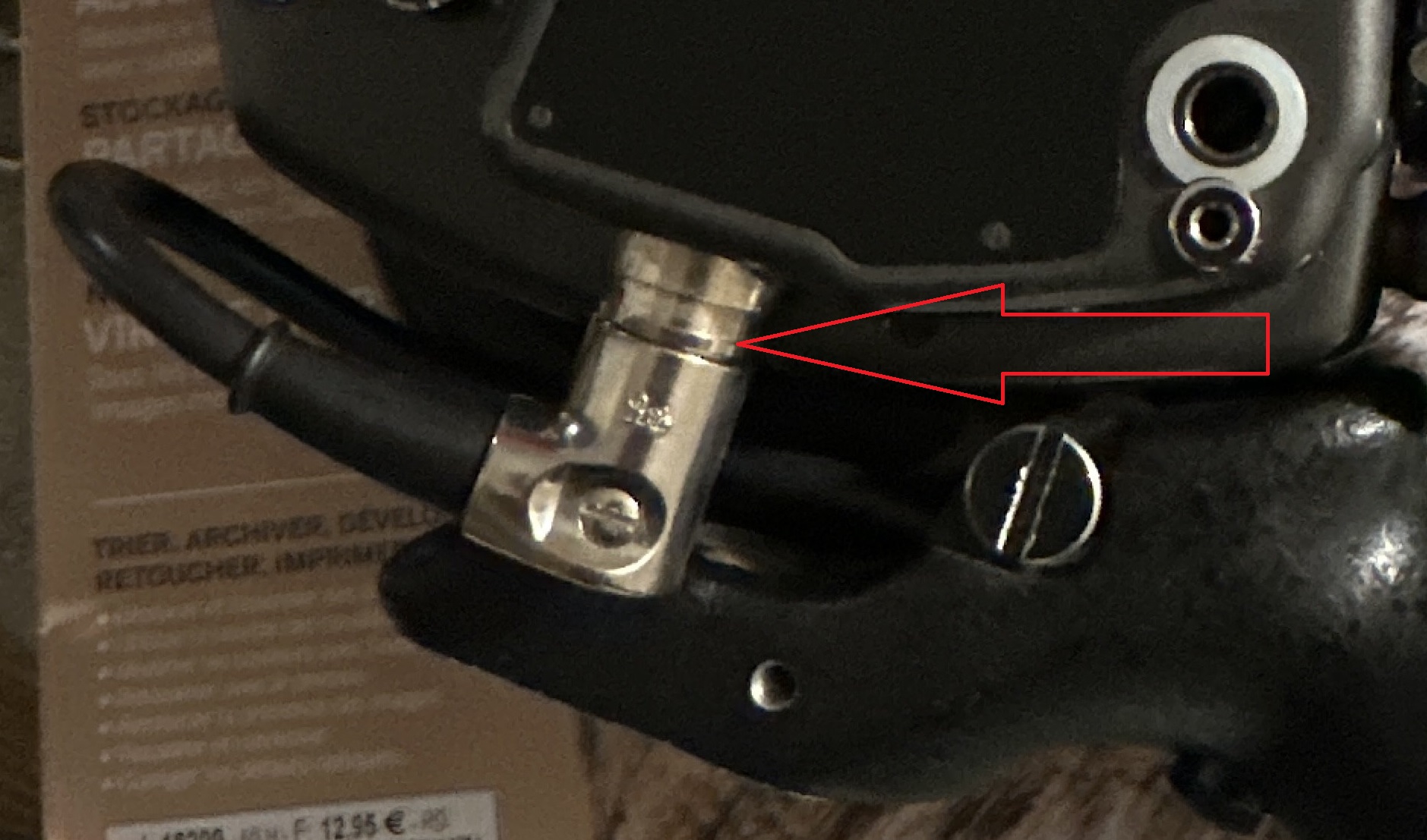

    Ben là

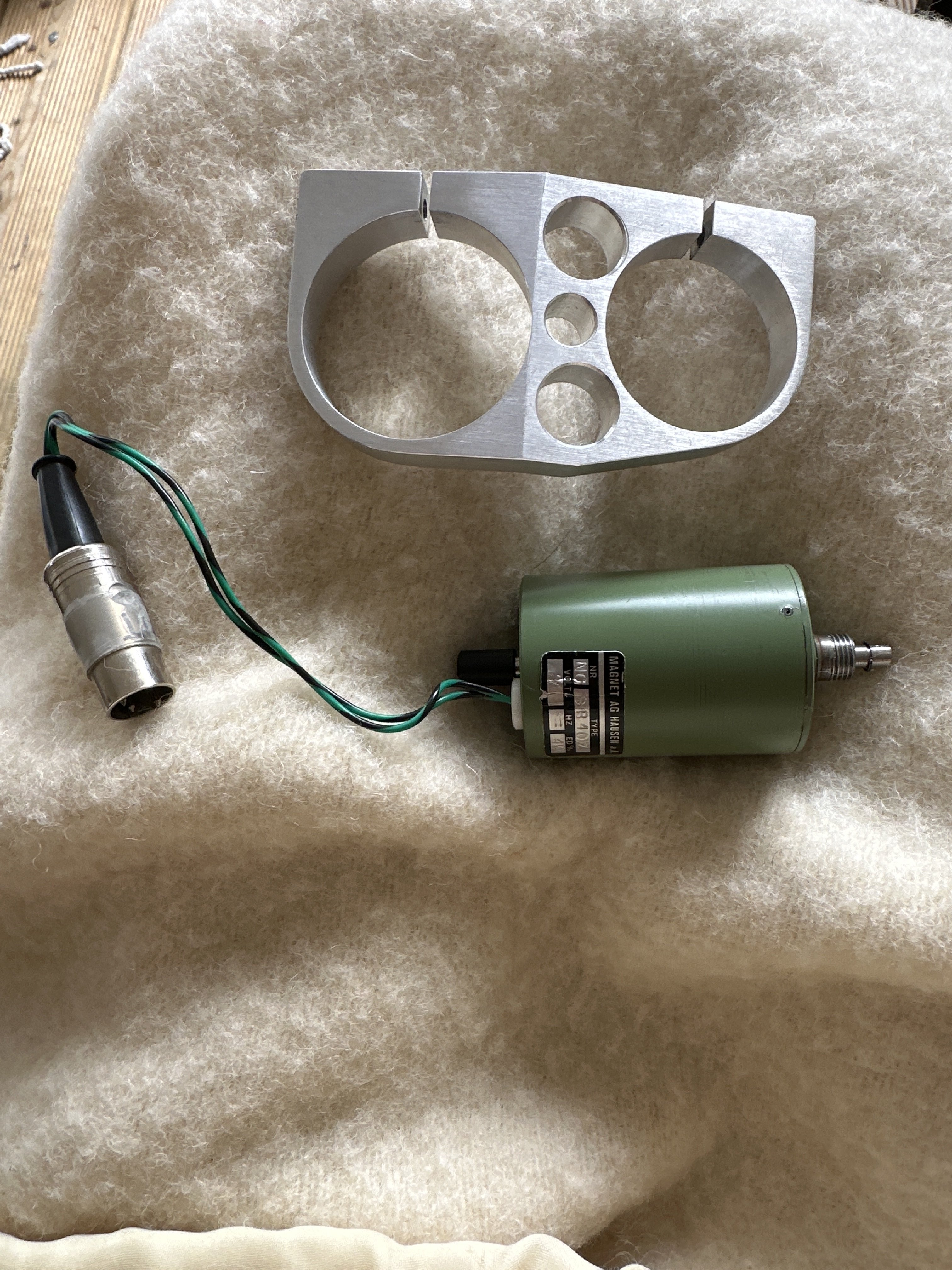

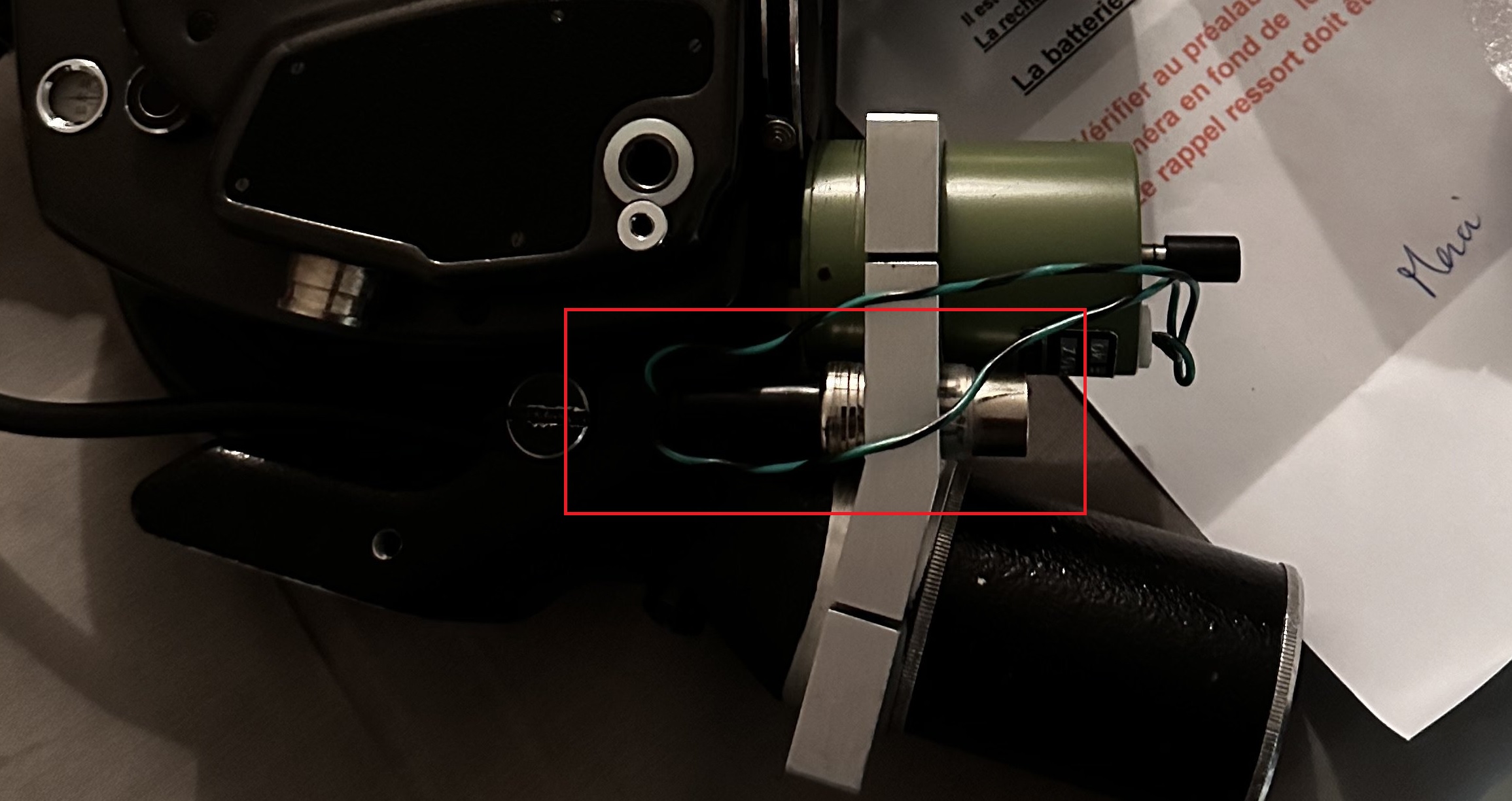

    Sur les photos jointes au post #17 on voit monté sur le support, juste sous le solénoïde SB40Z un tube argenté qui semble appuyé sur l'emplacement du déclencheur. Un relais ? Y a t'il un marquage constructeur ? D'autre part deux fils vert et vert et noir partent du solénoïde et semblent rejoindre le corps de la caméra, donc possibilité que celui-ci soit alimenté par celle-ci, auquel cas y aurait t'il eu une modif sur son circuit interne ? Si c'est le cas quelle tension à la sortie hypothétique de ces deux fils ?

    Si on parle de la même chose, ils vont juste à la DIN male

    D'accord, mon moniteur doit être réglé un peu trop contraste. Un petit coup de flash ou une lumière d'appoint ne serait pas de trop.

    C'est une fiche mâle DIN comme l'a vu Saint-Kro qui a de meilleurs yeux et un moniteur mieux réglé que moi, du coup il y a peut-être parmi les accessoires fournis avec la caméra un prévu pour se brancher dessus pour alimenter le solénoïde ? Donc celui-ci possède peut-être une alimentation indépendante de celle la caméra. Par contre il va manquer une pièce importante pour mettre en route la caméra sans le solénoïde : le bouton déclencheur avant qui occupait le filetage précédemment. Sinon il existe une prise sous la sortie synchro pilote pour la prise de vues image par image, déclencheur souple.
