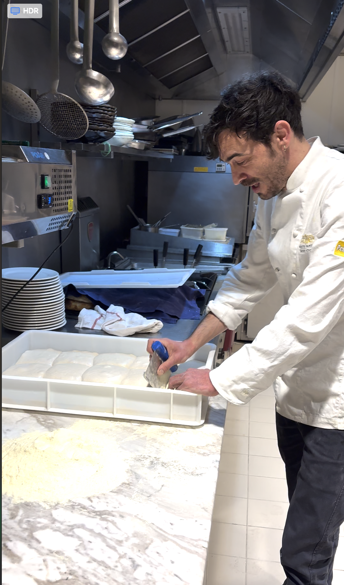

    En fait, mon fichier de base n'est pas aussi blanc et sur-exposé.
    Cela se produit seulement sur ma timeline, j'ai réglé déjà l'espace colorimétrique sur 709A vu que je suis sur Mac.
    Ce sont des images tournées en Dolby 4K HDR à l'iPhone 16.
    Comme tu peux voir dans cette capture sur le fichier original, l'image n'est pas du tout surexposée de base.
    Mille mercis si tu as une piste.

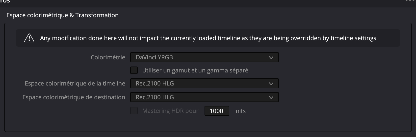

    Un gros hic : pourquoi passe-t-il tout en Rec.709 Gamma 2.4 ?
    Je souhaiterais garder la high dynamic range de mes images, d'où le fait je film en HDR...
    Il n'y a que des images en HDR sur ma séquence.
    J'ai cliqué comme suit (sur ma pièce jointe) et je n'obtiens aucun changement :

    D'après votre screenshot, la "preview HDR in viewers" n'est pas activée (l'activer dans project settings/color management ).
    Il faut un écran HDR pour visualiser correctement.
