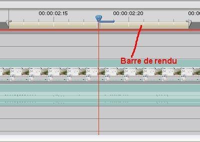

    Bonjour tout dabord je voudrai dire que j'adorese forum il m'aide beaucoup a faire mes petites videos.
    Mon probleme va vous paraitre betes mais voila commesur l'image jointe je n'arrive pas a faire disparaitre cette petite barre bleu qui m'empeche de lire ma video jusqu'a la fin.
    Merci
    jeff

    La petite barre bleu correspond à une image, et elle n'empêche pas de lire jusqu'a la fin; le curseur se positionne sur la dernière image et quand il passe sur la fin, il n'y a plus rien à lire puisqu'il n'y a plus d'image après

    Je ne parle pas du curseur bleu mais bien de la petite barre qui quand je regarde ma sequence emepche le curseur et la ligne rouge (desolé de ne pas connaitre les vrai mots du logiciel ) d'aller jusqu'au bout de ma sequence

    la barre représente 1 image = 1/25ème de seconde (en format PAL). Cette barre est liée au curseur et n'a rien à voir avec la "ligne rouge" qui elle indique la nécessité de faire un rendu sur le clip.
    Pour éliminer la ligne rouge (qui ensuite deviendra verte) il faut positionner la barre de rendu et appuyer sur la touche "Entrée".

    la "barre bleue" qui suit le curseur montre en fait, l'image active qui est lu , tu ne pourras pas l'enlever sauf en changeant de logiciel ...
