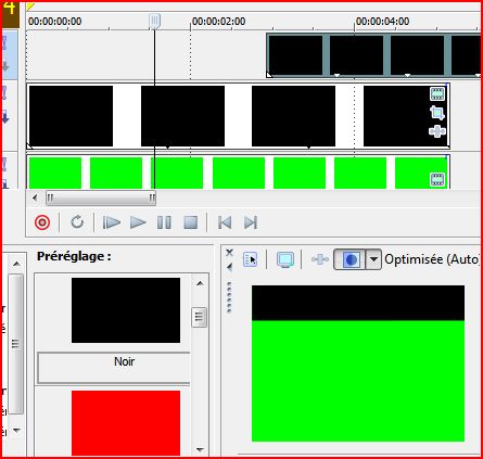

    1- Tu amènes une vidéo en 16/9 sur la time line. Ici 5" de couleur unie VERT
    2- Tu amène ton curseur de souris dans l'en-tête de la piste: ici en BLEU CIEL.
    3- Clic droit: inserrer une piste vidéo.
    4- Re-Clic droit: Re inserrer une piste vidéo.
    5- Tu amène depuis Générateur de médias/Couleur unie Sony/Noir sur la piste 1
    6- Tu fais la même chose sur la piste 2.
    Deux pistes vidéo viennent donc d'être créées qui sont maintenant en pistes 1 et 2. La vidéo
    originelle est reléguée en Piste 3
    . Tout ce qui est au dessus d'elle la cache. On va donc
    faire des fenêtres dans ces pistes 1 et 2 pour que l'image de la piste 3 soit visible.
    Les pistes 1, 2 et 3 durent 5" chacune et par conséquent se recouvrent.

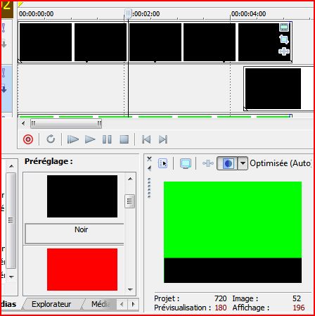

    7- Pour plus de clarté tu déplaces le Noir de la piste 2 vers la droite afin qu'il n'y ait rien entre la 1 (Noir) et la 3 (Vert).
    8- Tu places le curseur à 2" ou 3" (en fait où tu veux dans ces 5") afin d'avoir nettement les deux pistes ensemble.
    9- A l'extrémité droite du Noir de la piste 1 tu cliques sur l'icône du milieu (un carré blanc). Une fenêtre s'ouvre avec un grand F sur fond noir. Tu déplaces cette fenêtre de façon à la voir en même temps que l'écran de visualisation. En effet tout ce que tu vas y faire se répercutera sur cet écran.
    10- Enfin ! Le curseur de la souris se transforme en croix dans la fenêtre du F. Tu fais glisser cette croix vers le bas en appuyant sur le bouton gauche. Du coup le haut de l'écran de visualisation libère une partie de la piste 3 (Vert). A toi de régler cette zone de TRANSPARENCE à ta convenance, en fait la barre noire que tu cherches pour ta vidéo en 16/9.

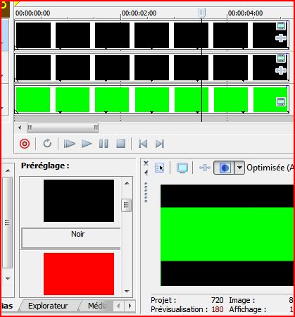

    11- Tu réalises la même opération avec le Noir de la piste 2 que tu as remis à sa place après avoir déplacé sur la droite le Noir de la piste 1 (maintenant réglé). Mais là tu déplaces la croix vers le haut pour obtenir la barre noire du haut.
    12- Tu replaces le noir de la piste 1.
    Ainsi tes deux noirs en pistes 1 et 2 laissent l'espace nécessaire au Vert de la piste 3 en 16/9.
    Ouf !
    Après avoir essayé le système tu le fais "pour de vrai" avec ta vidéo à encadrer de noir.
