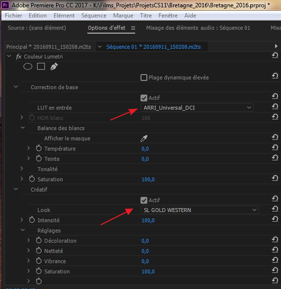

    Je ne pense pas que cela réponde à la question posée :
    Dans Edius, à ma connaissance, il n'y a pas cette possibilité, alors qu'elle existe dans Premiere, Speedgrade et Resolve : il suffit de balayer avec la molette de la souris la liste des LUTs, et celle sous la souris est appliquée temporairement sur le clip : donc très rapide pour voir le résultat si ça correspond à l'effet escompté.
    exemple sur l'image dans Premiere :
    - LUT en entrée correspondant à la caméra
    - LUT en look, pour donner un effet colorimétrique particulier

  9. ogt
    Je ne suis pas tout à fait certain de cela :
    il y a bien 2 sortes de LUT : celles qui corrigent les problèmes de colorimérie de la caméra, et celles qui donnent un look particulier au film.
    (voir mon exemple sur Premiere)
    Dans le second cas, je pense que cela s'applique au moment de l'étalonnage, en fonction de ce que le réalisateur souhaite pour les différentes scènes (par exemple scènes de nuit).
    Je ne suis pas un expert de l'étalonnage, mais j'applique ces corrections de colorimétrie au montage, en choisissant différentes LUTs en fonction du rendu que j'attend et du look que je souhaite donner aux différentes séquences. Et le fait de pouvoir balayer rapidement ces différents looks est très pratique
    Nota : on avait déjà ça avant l'utilisation des LUTs dans des plugins comme Redgiant Magic Bullet Look.
