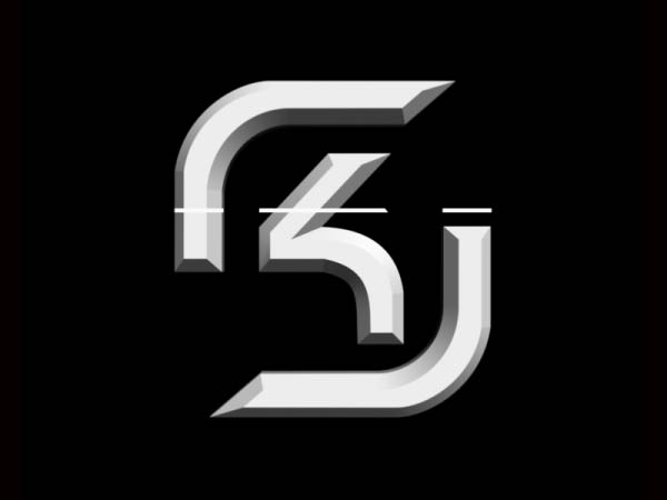

    Salut, je suis a la recherche d'un effet/plug/configuration a foutre sur un calque pour avoir un balayement d'un objet (je m'explique plus précisement dans mon cas) :
    J'ai un texte ou y a marqué 'SK' et une barre qui défile dessus 'creer par photoshop mais ca doit etre faisable sous AE'
    Le problème, c'est que je voudrais avoir la barre que a l'endroit ou se situe le texte, et pas au endroit ou y a du vite, donc qu'elle est le mode de fusion ou la petite manip a faire 'je pense avec des masques, surtout que j'ai déjà le masque du texte donc ca doit etre facilement réalisable' pour ne pas voir la barre au endroit vide 'noir'
    Je joins l'exemple pour que ca soit plus clair (j'ai rajouté un solide noir a l'endroit ou la barre devrait etre supprimé pour que ca soit encore plus clair)

    ok ca fonctionne, le problème c'est qd je bouge la "barre" pour faire comme si ca scanner/balayer l'objet, et que l'objet n'a pas une forme continu, ca merde, la barre reste tjrs de la meme taille
    look la photo jointe ca va peut etre t'aider a comprendre, le blème c'est que faut que la taille de la bar change en fonction de la forme de l'objet :(

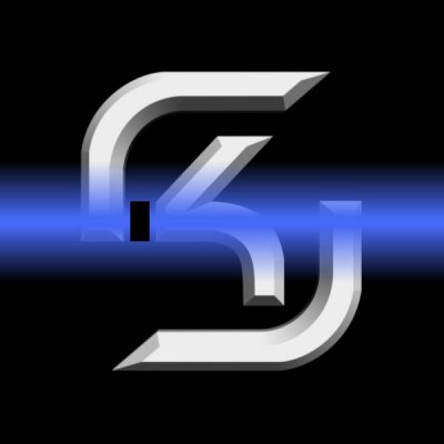

    phase 1 - créer un solide de la taille de la composition et de la couleur dont on veut l'effet (ici bleu)
    phase 2 - créer un masque à bord progressif sur ce solide avec l'allure d'une barre et animer la position de ce masque d'un bord à l'autre du logo.
    phase 3 - activer la fonction T pour transparence
    et voilà, ça marche parfaitement mais il faut que le logo possède une couche alpha pour indiquer sa transparence ou alors que ce soit un texte créé dans after!
    Après on peut s'amuser avec les modes de fusion mais ce n'est pas nécessaire...
    à plus tout le monde
    fabrice:rolleyes:
    pour ceux qui veulent voir avant de croire, voici le projet after fx 6.5
    www.close-contact.com/logo_T.zip
    et si on veut que la coupure sur la transparence des lettres ne soit pas aussi brutale, rien n'empêche de modifier la couche alpha du logo pour faire un contour progressif...avec un peu de flou gaussien par exemple...
