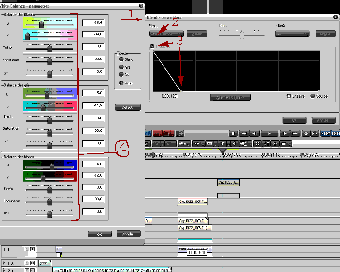

    Pour prendre en compte d’une ‘balance des blanc’ évolutive il te faut utiliser:
    1-l’effet blend de canopus
    2-ajouter l'effet White balance dans le filtre 1
    3 créer 1 image clef avec l'option Linéaire en prenant soin d'activer la coche 'image clef '
    4 régler à partir de ton image clef la correction souhaitée.
    et voila le tour devrait être joué.

    Je vais essayer ca.Mais je ne comprends pas tes 2 premieres manip...
    1-l’effet blend de canopus (ou se trouve t-il)
    2-ajouter l'effet White balance dans le filtre 1( le filtre 1 ??)

    Pour que tu comprennes
    Le "blend", ça veut dire (en gros) "combinaison d'effets". Comme la BdB de la Storm n'est pas paramétrable dans le temps pour faire varier les valeurs, Mlulu t'explique comment contourner cette limite.
    Le "Blend", lui est paramétrable dans le temps (grâce à des images clés (key frame), ces images clés sont en fait des instants "t" qui contiennent les changement de paramètres. Entre deux image clés, le logiciel va interpéter de manière linéaire quels doivent être les changements.
    Donc, ce que dit Mlulu, c'est qu'en mettant la BdB dans le Blend, et sans la "combiner" à un autre effet, tu peux donc "faire évoluer" comme tu dis l'effet dans le temps. et on se fout du logiciel utilisé puisque les filtres Canopus sont à part.

    plus artisanalement, il y a une autre solutuion. Copier/coller l'avi à traiter, sur une piste supérieure, pile poil synchronisés entre eux (copie et original)
    Après avoir donné deux valeurs de bdb différentes aux deux éléments, il faut faire évoluer l'opacité de l'élément supérieur. Et l'effet..est évolutif en douceur ! (on obtient la même chose sur premiere 6.0 et 6.5 en faisant un fondu enchaine entre les pistes 1A et 1B).
    ps : on peut multiplier les éléments par 3 ou 4 voire plus si nécessaire....
