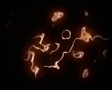

    Bonjour a tous
    j ai suivi le tutorial de ayato sur la page suivante www.ayatoweb.com/ae_tips/ae21.html#
    j obtien a peu pres ce que je veux (voir image jointe). Mon probleme est que je souhaite avoir ce titre seul sans le fond noir car je veux le mettre sur de la video. J ai essaye de le modifier dans le projet car le titre etai fait avec l effet texte de base sur un solide noir mai si je cree seulemtn un calque texte l effet ne peut pas se faire (je ne sai pa pk). j ai également essaye de faire une incrustation par chrominance (noir)
    et tous les autres masquage mai le résulta enleve l effet d aurole lumineuse de leffet lueur diffuse. donc avis a vous pour m aider merci a tous

    Salut,
    mode de fusion: ecran

    Bon, effectivement, ce que te dit Taquinade est une solution.
    Maintenant, il y a un plug gratuit : Knoll Unmult que tu trouves à cette adresse : http://www.redgiantsoftware.com/unmult.html
    Ce plug très simple d'utilisation elimine tout ce qu'il y a de noir sur ton image afin de le transformer en couche alpha. De ce fait, tu n'as plus à t"embeter avec les modes de transfert qui peuvent te faire perdre des informations au niveau de la chrominance de ton image, c'est à dire qu'avec un mode de transfert, les nuances sombres sont prises dans le mode de transfert, par exemple un rouge sombre disparait.
    Avec ce plug, seul les niveaux de gris sont transprants.
    De plus, il génère un canal de découpe (alpha) sur n'importe quelle image qui contient du noir.

    Je viens de tester ce plug (avec l'image de mat321$) et ça marche parfaitement !!!

    merci ca marche nickel dans les deux cas. j avais carrement oublie le mode écran

    Il y a une autre méthode sans plug pour utiliser ce genre d'image sur fond noir:
    Ajouter un effet pour créer une couche alpha à partir de la luminance et utiliser le mode "Prémultiplier la luminescence".
