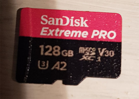

    celle là
    c'est une micro V30

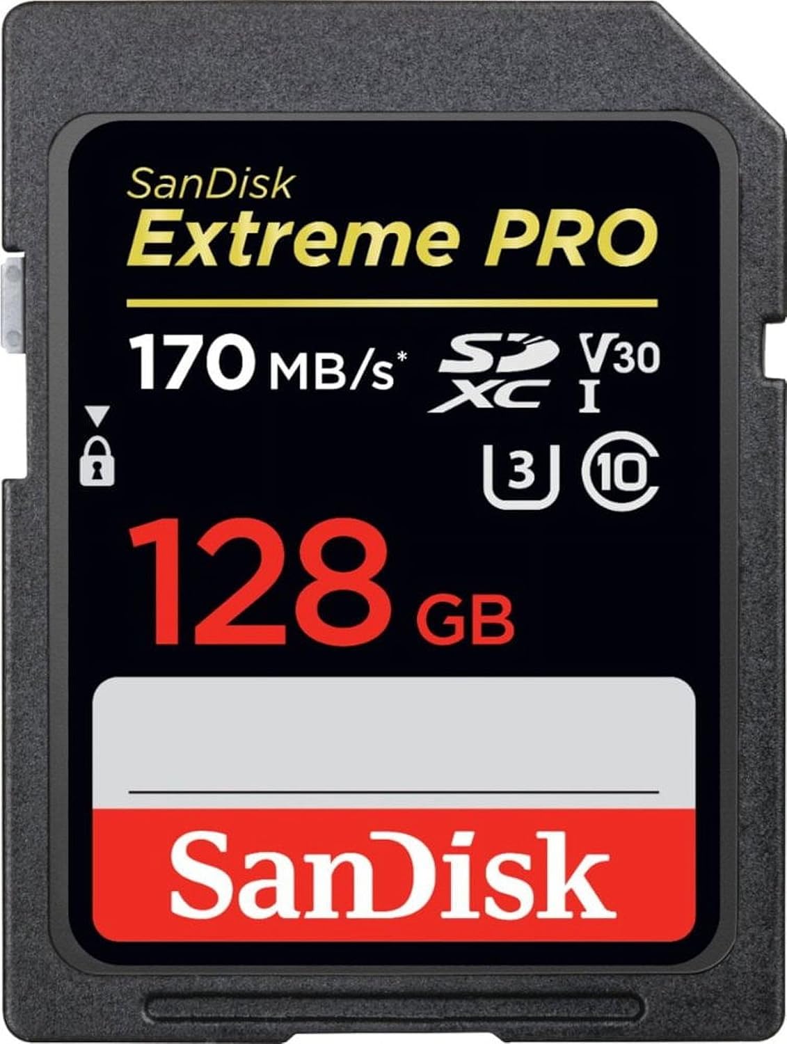

    Une micro dans un support "normal", le tout dans la machine, ce n'est pas ce qu'il y a de mieux pour les contacts !
    Pourquoi pas une Sandisk "normal"? là ce n'est quand même pas une question de prix 28€ :perplexe:
    https://www.amazon.fr/dp/B07H9DVLBB/?tag=lerep0c-21

    Tu as raison ..
    Je l'avais en Rab du coup je l'ai utilisé.
    Je ne me sers plus beaucoup de l'AX100
    Je la garde pour du bi cam et éventuellement une utilisation où l'ergonomie caméra peut avoir son importance.
    Je viens quand même de commander celle de ton post !!!
