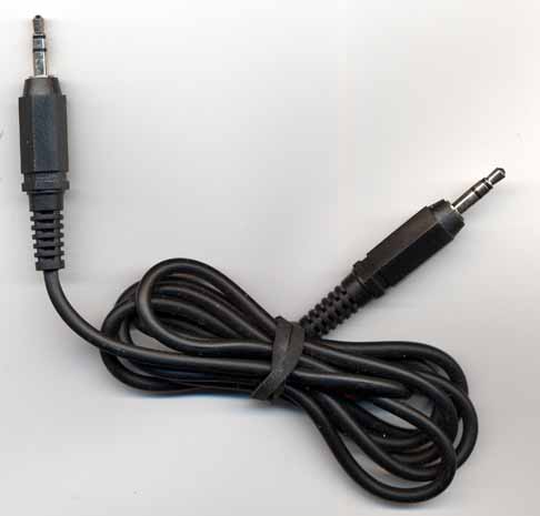

    Salut ilcanzese.
    Tu relis la sortie son de ta carte hollywood à l'entrée son de la carte mère avec ce cable. En principe cela doit fonctionner.

  3. ilcanzese
    du 5+1 dans ce cable ?:bravo:
    je dejà expliqué + haut que mes entrées son de la carte mere sont occupé par les trois fiches des mes hp altec......
    donc je voulais savoir si c'est possible faire un branchement @ l'interieure du pc entre ma carte hollywood et ma carte mere pour pouvoir profiter du son 5+1 sur ma carte hollywood comme c'est dejà le cas pour les autres programmes type power dvd zoom player vlc etc etc...qui utilise directement le chipset de la carte mere.:(

    Ok, j'avais mal lu.
    Tu devrais essayer de brancher la sortie de la carte hollywood comme indiqué sur la photo (flèche rouge) sur l'entrée de la carte mère ou je pense que tu as branché ton lecteur de CD le problème c'est que tu n'auras plus de lecture CD à moins qu'il existe une autre prise sur la carte mère.
