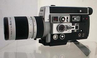

    Et voici la Canon 1014 (attention, il faut choisir le modèle muet, car il a existé une Canon 1014 sonore, moins robuste) :

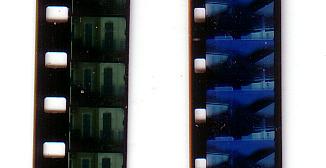

    Il n'existe plus que de la pellicule muette en super-8... Kodak a cessé de fabriquer du film sonore car son traitement nuisait à l'environnement.
    Le film Super-8 comporte des perforations plus petites que celles du 8 mm, ce qui lui permet d'avoir des images plus grandes.
    Aujourd'hui, il n'est plus possible de tourner en 8 mm, car on ne trouve plus de pellicule (sauf à l'étranger et avec beaucoup de difficulté) ; par contre les chargeurs Super-8 sont toujours disponibles. On peut en trouver à la FNAC, ou en faire commander par un photographe.
    Sur le document ci-dessous, tu as le 8 mm à gauche et le Super-8 à droite.
