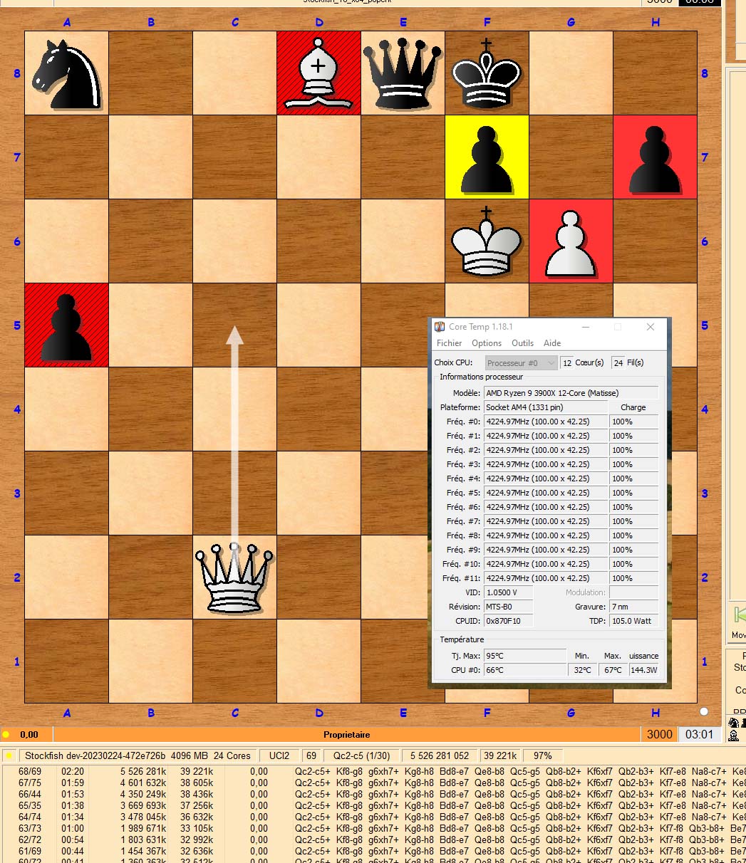

    24 668
    +629 / 2 004 / -90
    3900X OC à 4.25 Ghz à 100% sous StockFish depuis 3mn avec Be quiet Dark Rock Pro 4
    Vrai qu'on est pas en été !
    Il trouve pas ce Mat facilement SF 15!!
    Son dérivé Crystal le trouve immédiatement (sacrifice de la reine obligé)..Mat en 13 !
    Remarque :
    j'ai fait un test lors d'un export en UHD HEVC
    J'avais alloué 12 CPU pour StockFish et je l'avais mis en analyse
    De mes souvenirs ça avait pas trop taxé le temps export
    Faudra que je refasse un test !
