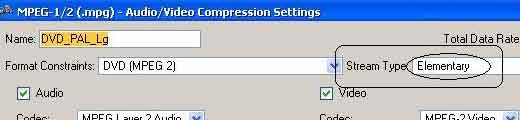

  6. Mathieu H
    55
    dans le "stream type des setting sorenson, es tu bien en "program" et non en "elementary" ? c'est ce qui fait que l'on a un ou deux fichiers pour le son et l'image.

  9. Mathieu H
    55
    voila le stream type (a regler sur program pour avoir un seul fichier)
    ou
    a+
  10. Loco Gato
    Mathieu tu déchires !!! :bravo:
    encore merci ! c'est bon ! c'était bien un problème au niveau de elementary qui était coché..!
