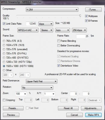

    Fais : Fichier > exporter en MPEG4
    ... et mets exactement ces parametres

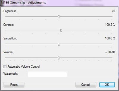

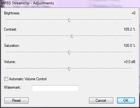

    et clique sur Adjustements pour ajouter du contraste et le mettre à 109 %

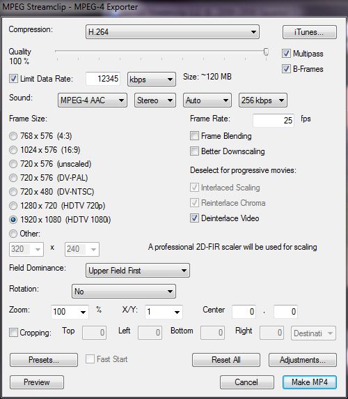

    Après une nuit blanche d'essais en tous genres (j'ai décoché "use enable track" et "use Mark" , mais ça ne change rien), je sors le QT ref (environ 30 ko), je le transcode en mp4 en respectant srupuleusement les règlages que tu m'as indiqué...et j'obtiens...du noir, que me lit très bien quicktime, avec la bonne durée, mais ce n'est que du noir, et le fichier mp4 généré ne pèse que 300 ko environ...

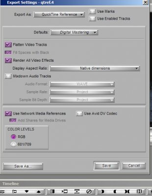

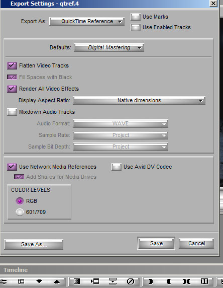

    Fais moi une copie d'écran de ta fenêtre d'export QuickTime Ref que je vois si un paramètre n'est pas bon (je n'ai pas de station Avid sous la main ...)
  12. Marquina
    42
    suite
    Steph,
    voilà les règlages

    très bizarre tout est ok !!
    .... tu as bien les codecs Avid PE installés ? (il sont dans\Avid\Media Composer\Supporting Files\Avid Codec PE il me semble)
    et quelle verion de quickTime as tu ?

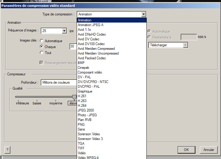

  15. Marquina
    42
    suite
    et voilà à quoi j'ai accès quand j'exporte actuellement , dans mon 5.7.2 en QT movie:
