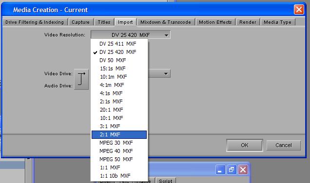

    videofred, Alcoriza parle du format défini dans le setting media creation.
    Voir illu ci-jointe.
    En SD, tu peux travailler en 2:1, par exemple.
    En HD, tu peux travailler en d'autres formats évidemment.
    Et donc en fait, si tu exportes de ton AE dans le même format que celui choisi pour les media de ton projet Avid, tu gagneras du temps car à l'import, Avid ne devra pas convertir. D'où un fast import. ;)

    Oui, polwol, tu as raison.
    D'ailleurs, on voit sur la liste des codecs gérés en SD qu'il y a du DV 420. Ce codec est également dispo, même sur mac, sous la dénomination AVID DV. Faut juste faire gaffe à bien sélectionner du AVID DV 420 et pas AVID DV 411. Je crois néanmoins que même du DV "tout bête" fonctionne en fast import.
