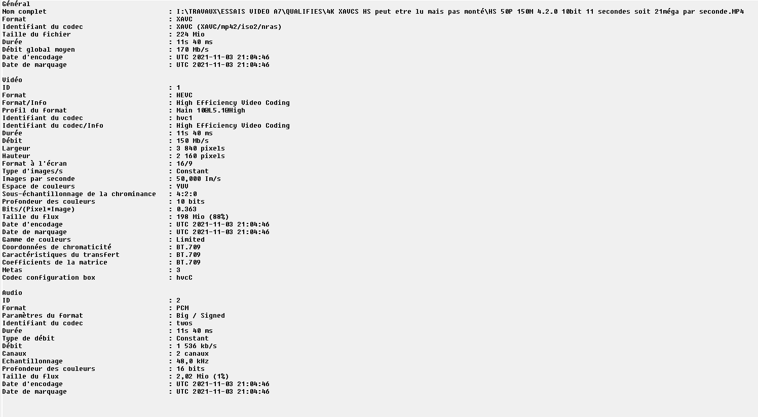

    Que de chiffres et de références, merci pour tout cela. J'ai, d'une part rempli mon profil et d'autre part réussi à faire fonctionner mon logiciel Magix avec le codec HEVC h265. J'ai trouvé dans le forum la réponse = accélération matériel. Maintenant que cela fonctionne je rencontre des difficultés dues à ma configuration matériel qui limite les possibilité de mon A7S. En résumé voila ce que je peux faire :
    Faire un montage avec Magix en 4k 4.2.0 30 images/secondes sur 8 bit débit 31,3 mg/s. Aucun problème de rapidité. Matériel portable HUAWEI P30PR0
    Ce que je peux faire avec difficulté :
    4 k XAVCS HS HEVC 4.1.0 50 images/seconde débit 45 mb/seconde sur 10 bits
    Les autres réglages ne sont pas à la portée de mon matériel si j'augmente images par secondes, débits, profil couleur.
    Sans couvrir toutes les possibilités qu'offrent les réglages A7S 3, Si Je renouvelle mon matériel que me conseillez vous, disons pour un budget de 2000euros ?
    Merci à vous tous
    Philippe

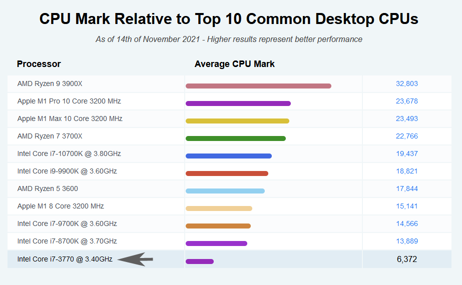

    Concerto ..ton processeur est trop faible pour du H265 (indice passmark 6372, il te faudrait le double
    Enregistre en H264 ce sera bien suffisant et si possible en XAVC-I
    Une tour forcément ..à tout à l'heure le diner m'attend :D
