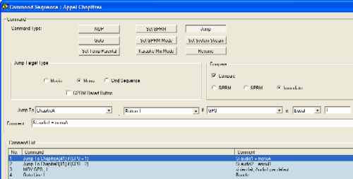

    Oui, et les 8 GPRM n'on que 8 bits (réorganisables). pour une centaine de question, en incrémantant un compteur pour les bonnes et un compteur pour les mauvaise, il faudrait, à la fin, 100 écrans 0 à 100 BONNES REPONSES ! et 100 autres 0 à 100 MAUVAISES REPONSES.
    Avec ça, il ne peut y avoir plus de 99 pages de menu par VTS ...
    Mestro permet aussi la prog GPRM avec un éditeur assez convivial
    Tristan
