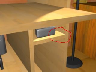

    g un autre petit probleme,, voila ma scene (bon ne rigoler pas trop c ma premiere scene 3d lol!!et elle est pas fini :) ) mon prob est au niveau de l'eclairage, la lumiere passe a travers le meuble(la ou g entouré), et c pas tres normal lol!!
    vs pouvez me critiquez aussi sur ma scene meme si on voit pas grand chose sur cette image, sa représente ma chambre,, merci de m'aider encore!!

    Je crois que faut que t'ailles voir dans les parametres de ton spot , il doit y avoir un truc genre "projeter ombre" , et bein tu clicks dessus !
    en fait c'est dans le menu "Shadow parameters" de ton spot, tu clicks sur "ON" pour object shadows
    et voila !!
  7. Julien W.
    1 499
    disbuzz a raison. Si ton spot ne produit pas d'ombres, la lumière traversera les objets.
