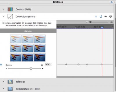

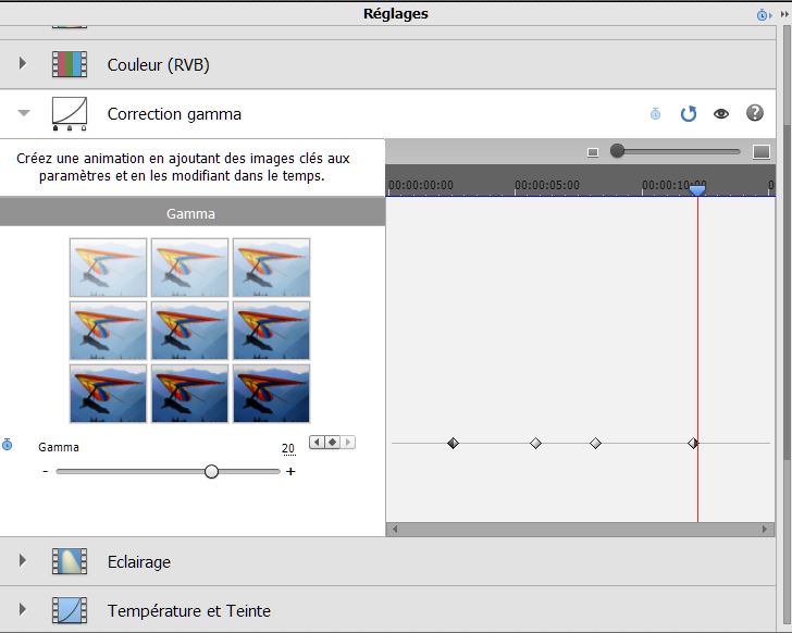

  13. bcauchy
    370
    25 743
    +746 / 2 619 / -53
    Et pour illustrer les propos de Jako en image :

    Avec Premiere Elements on peut jouer sur le Gamma, la Luminosité et le Contraste avec des images clés.
