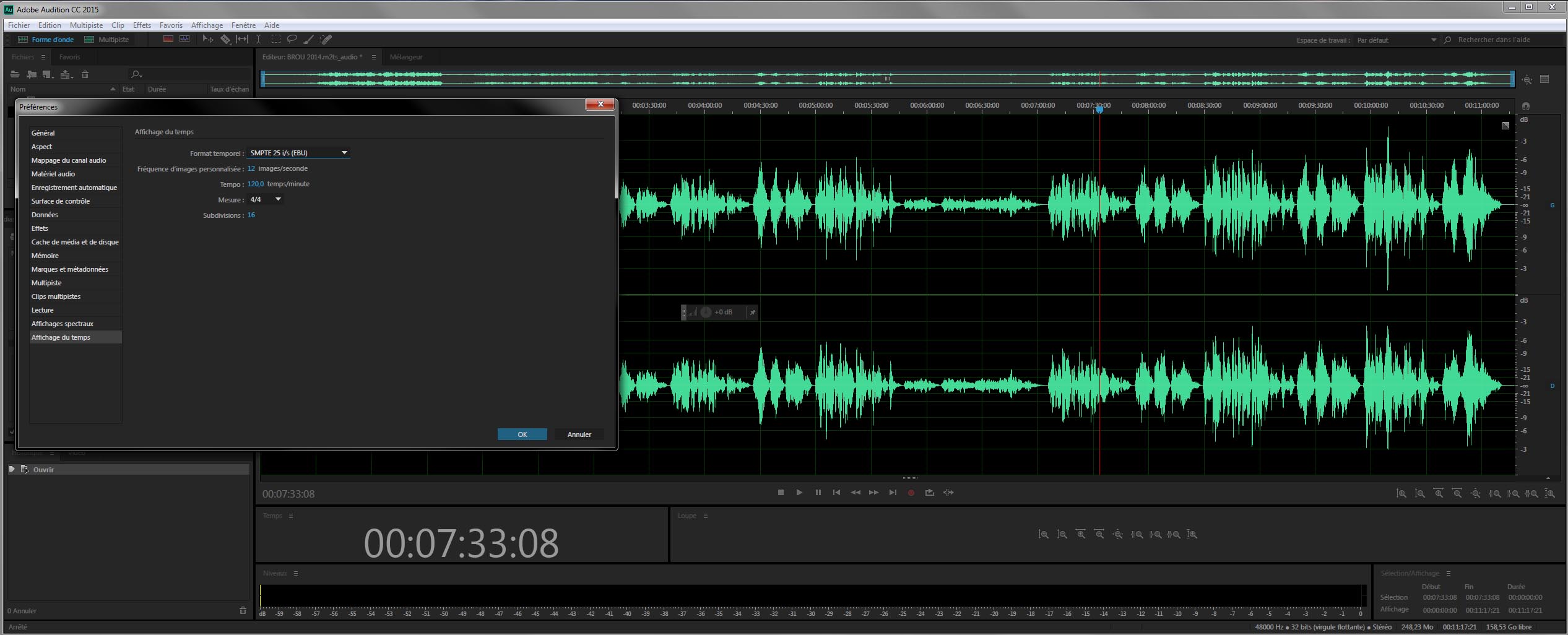

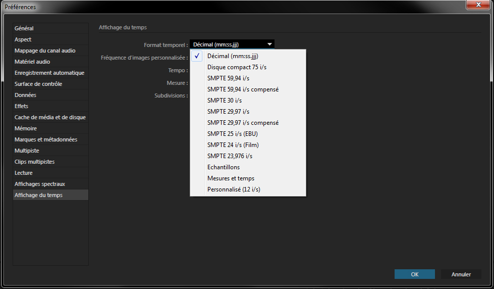

  2. comptesupprime20181127
    Et dans Edition , Préférences, Affichage du temps ?
    Et 25 is, chez moi ça fonctionne !

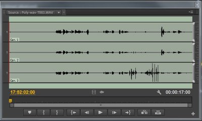

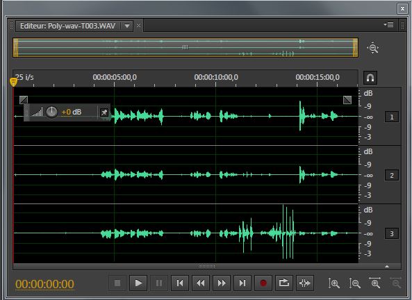

    Oui je connais, mais mon fichier a un TimeCode qui est 17:52:02:00 et là il ne s'affiche pas, seul le compteur partant de 00:00:00:00 fonctionne.
    Par contre dans Premiere pas de soucis.
    Voici le même fichier dans premiere et dans Audition, tête de lecture au début :
    Bizarre pour deux applis du même concepteur?

    La copie écran d'Audition, la tête de lecture au début il est normal que le TC soit à zéro, non ?
    Si tu lances la lecture que vois-tu, le TC doit défiler, ou pas, et c'est quoi ces 3 pistes ?

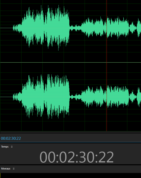

    Sur ma copie écran Audition du son d'un montage d'environ 14 mn, la tête de lect est décalée et le code suit, normal ...

  10. comptesupprime20181127
    Conclusion : Audition ne sait pas lire un Time Code copie écran d'Audition chez moi, l'audio d'un montage.

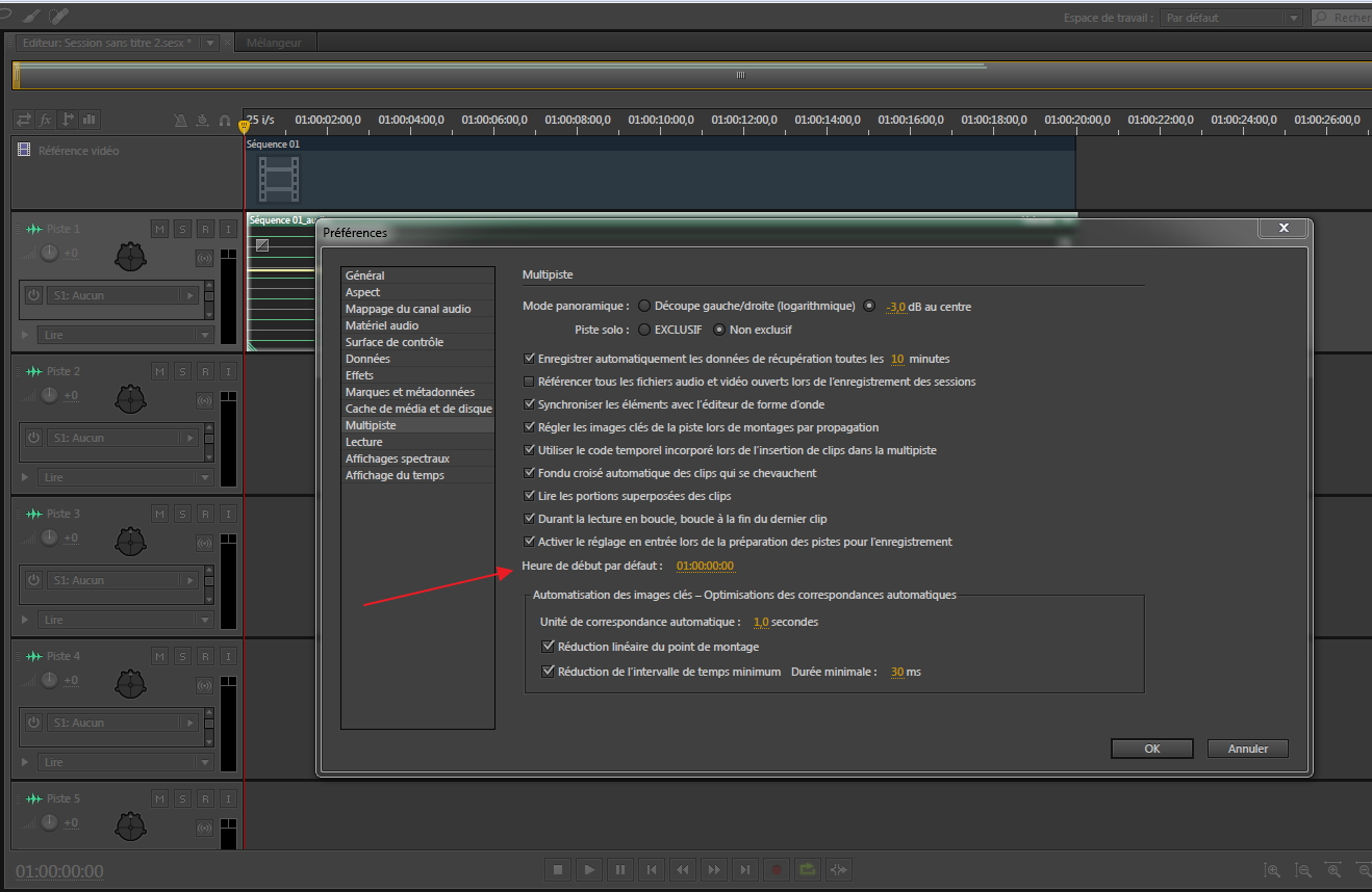

  12. ogt
    Aucun logiciel de montage (Premiere, Edius, Vegas, Audition, ...) n'utilise le time code intrinsèque du fichier quand il est posé sur la timeline.
    L'heure de début par défaut est toujours 00:00:00:00
    On peut au mieux (Premiere, Edius, Audition) indiquer dans le paramétrage un time code de départ pour toute la time line.
    Pour Audition cela n'est possible que dans les sessions multipistes.
