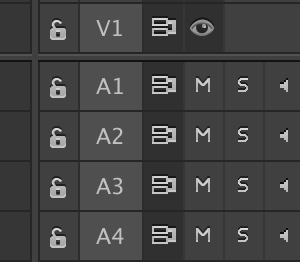

    Du coup lorsqu'on passe par la table de mixage virtuel, Savez-vous si les mutes ou les solo effectués dedans ont un impact sur les paramètres de sortie?
    Merci encore pour vos lumières, c'est top!! :-)

    Si on se réfère à l'image, le bouton S est le bouton solo directement accessible sur la timeline.

    Je n'ai pas la dernière version d'Edius sur mes systèmes, mais en principe, dans tous les logiciels de montage :
    M signifie MUTE
    S signifie SOLO
    En aucun cas on ne peut passer une piste de mono à stéréo par un simple clic sur une icone.
  5. saint kro
    24 213
    +744 / 4 336 / -92
    Comme Olivier, les touches M et S sont pour Mute et Solo.

    Cette image ne correspond pas à Edius ! Ou alors, je l'ai zappée depuis Edius 5:sad:

    Effectivement : on ne parle absolument pas d'un bouton SOLO sur la timeline, dans la documentation d'Edius 9.

    " Cette image ne correspond pas à Edius " . Je confirme , il s'agit d'un autre logiciel . Lequel ? On attend le retour de paulette pour savoir si la solution proposée par Lucien lui convient .

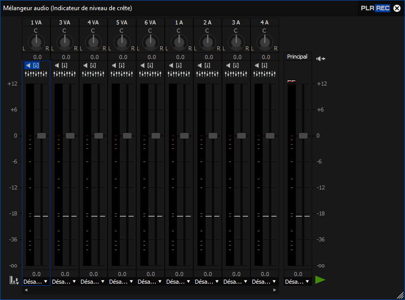

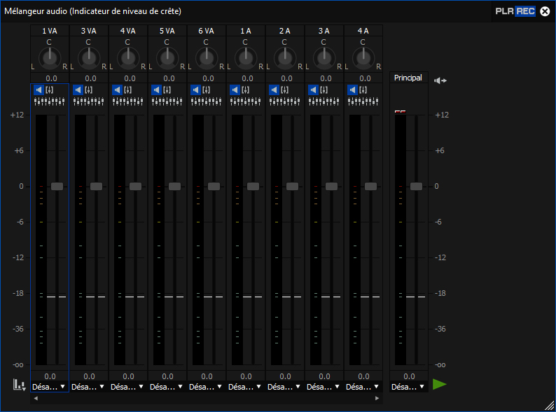

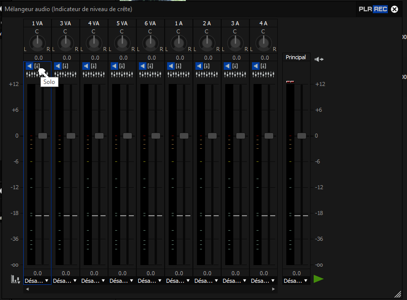

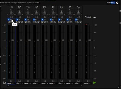

    Cela est parfaitement possible, et en un clic ( si la table de mixage est ouverte ) :
