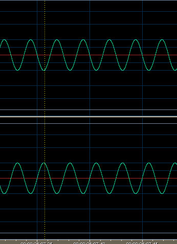

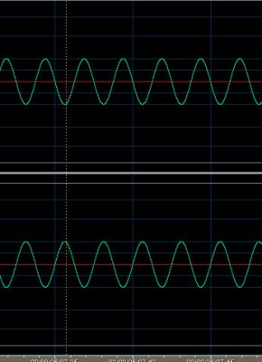

  8. angelik
    91
    pour la cablage c'est possible qu'il ne soit pas correct.

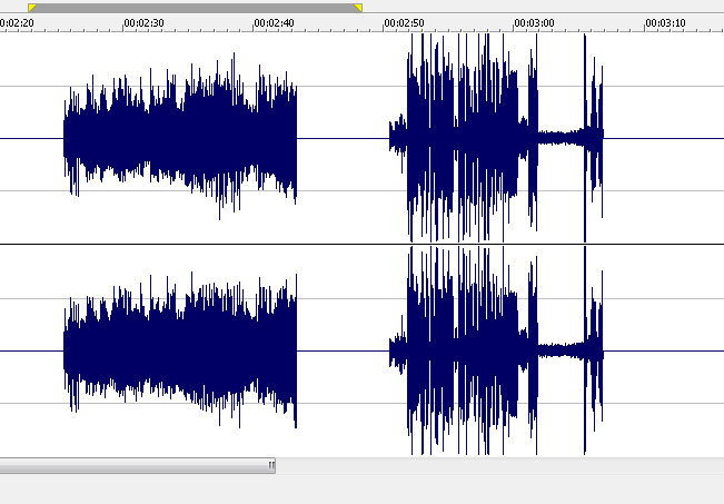

    MICRO XLR == cable XLR - XLR + cable XRL - gros jack + adaptateur gros jack-mini jack + rallonge mini-jack-mini jack == entre micro camescope
    j'entend tres bien mais par le casque branché sur la cam
    pour les courbes bien que les 2 pistes sont tres ressemblantes elles restent differentes si j'observe bien les "pics".
    mais sans regarder de tres tres pres oui ca semble symétrique.
    voir copie d'ecran en photo.

    Tu veux dire re-phaser.
    Sur ton image, on ne peut pas voir si la courbe est en phase ou hors phase, il zoomer à l'alternance.
    Difficile de faire plus compliqué.

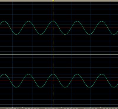

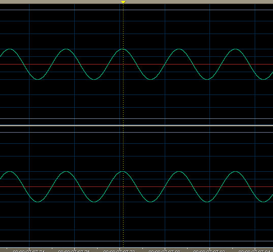

  11. saint kro
    16 450
    295
    23 941
    +718 / 4 123 / -88

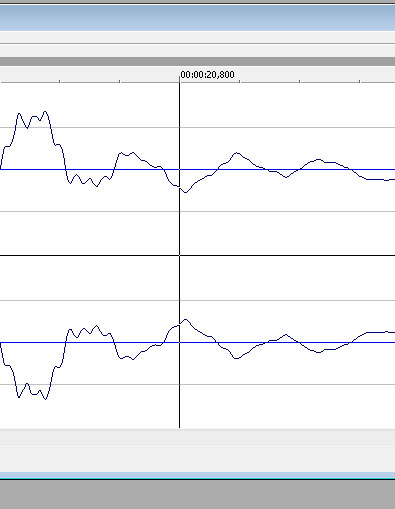

    Voici deux images de son la première son en phase, la seconde avec les courbes symétriques le son est hors phase.
    On peut rétablir la phase par soft.

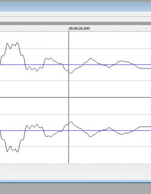

  12. angelik
    91
    oui c'est bien le déphasage qui serait en cause
    voici la courbe (en photo)
    merci d'avoir réussi à trouver.
    maintenant il me faut donc arriver à "re-phaser" l'une des 2 pistes.
    a+

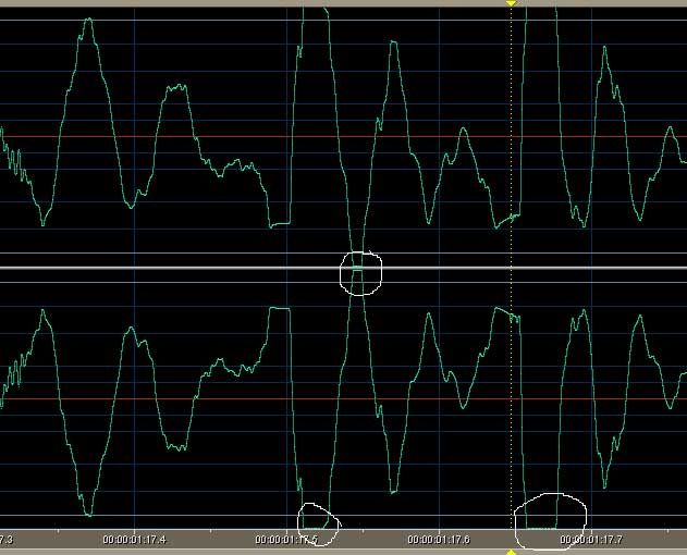

  14. saint kro
    16 450
    295
    23 941
    +718 / 4 123 / -88

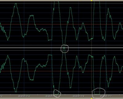

    Je viens d'écouter l'extrait que tu m'as proposé, il y a en plus un gros problème de saturation et de surcharge.
    Une autre méthode, purement auditive, pour entendre un déphasage sur une écoute stéréo :
    Si le son est en phase, il semble venir du centre, s'il est hors phase il semble venir des cotés et laisse un vide au centre.
    C'est flagrant sur ton extrait, la question est au centre, la réponse est excentrée.
    Sur l'image, j'ai entouré les zones d'écretage, et il y en a tout le long
