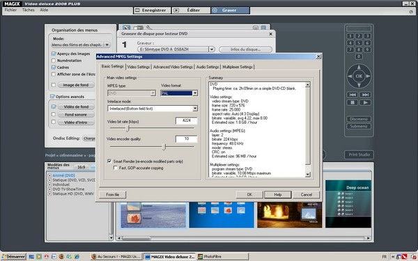

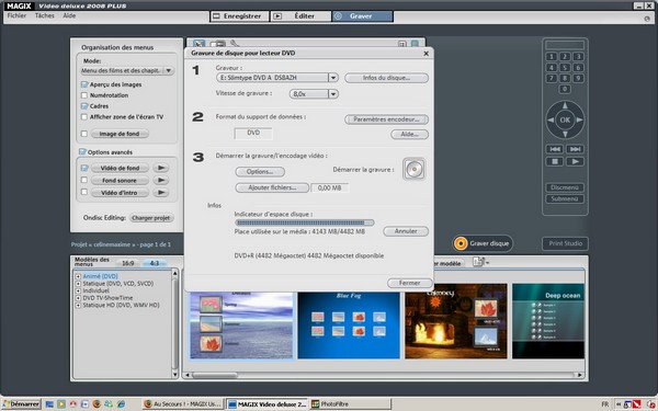

    Je viens de finir un film dans magix 2008. Le film dure 1h50. Avant je n'ai jamais eu de problèmes, je gravais jusque 3h sur un dvd mais là j'ai un gros bu et après trois jours d'essais divers je ne sais plus quoi faire !!!
    Mon problème : dans la fenêtre de gravure, je baisse le bitrate et magix me met que la taille du fichier est de 4000 Mo donc nickel. Je lance la gravure, j'attends 5h à 6h pour l'encodage et là surprise : le fichier total fait 7Go !!! J'essaye d'exporter le film seul en mpeg2 avec un bitrate de 3000 et le fichier final fait toujours la même taille !!! Avez-vous eu ce problème ? Je dois rendre le film la semaine prochaine je ne sais plus quoi faire !!!

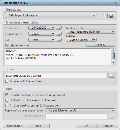

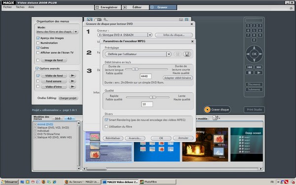

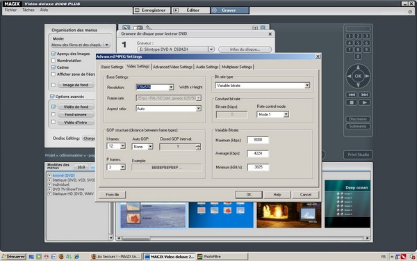

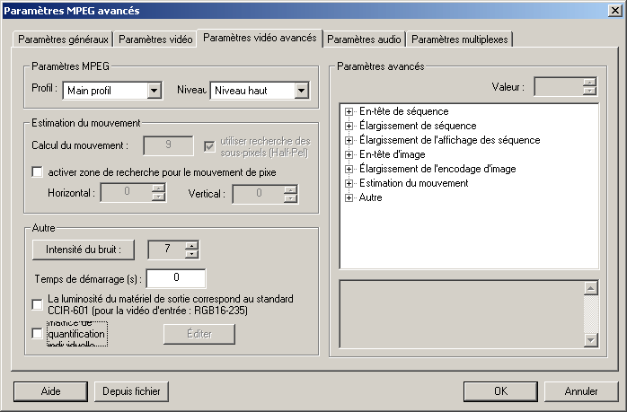

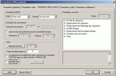

    Peux tu mettre des copies d'écran des divers paramètres de l'encodeur mpeg.
    Exportation mpeg... (copie)
    cliquer sur "avancé..."
    copie d'écran des divers onglets (paramètres généraux, paramètres vidéo,etc...)

    Tu peux faire comme ça :
    - lancer magix, le projet et demander un export en MPEG
    - Après obtention de la boite de dialogue faire ALT + IMP ECR (ça ne met dans le presse papier que la fenêtre active et non tout l'écran)
    - ouvrir Magix Xtreme Photo Designer (ou tout autre prog de retouche photo de ton choix)
    - faire edition / coller comme image
    - sauvegarder sous un nom au format GIF (compression LZW). (Ça prend moins de place que le jpeg sur ce type de "photo".)
    Recommencer avec les divers onglets.
    Après tu intègres tes GIF dans le message :
    Pour ça cliquer sur "gérer les pieces jointes".
    Cliquer sur "parcourir", choisir le gif, puis uploader.
    Envoyer la réponse.:-)

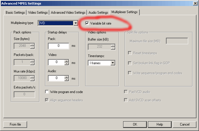

    une piste, peut être :
    - dans l'onglet multiplexeur, l'option "variable bit rate" doit être cochée. Si ce n'est pas le cas, le fichier aura toujours la même taille (autours de 10Mb/s !)
    Normalement le fait de choisir un preset remet cette option correctement. Mais peut être as tu accidentellement modifié un preset.
  11. robmorel
    328
    merci baloub, cette option est bien cochée

    Es-tu sûr de la limite de fin du film que tu encodes? Il se pourrait que tu encodes le montage sur toute la durée de la fenêtre qui peut être supérieure à la durée réelle finale de ton film. On peut se retrouver avec un film 2 fois plus long que prévu si en cours de travail on a déplacé par erreur ou besoin temporaire des objets loin à droite et que l'on ne coche pas l'option " exporter uniquement entre le marqueur de début et de fin" avec un curseur de fin bien positionné.
    Déplace le curseur de balayage de fenêtre de temps complètement vers la droite et vérifie le temps maxi indiqué sur la time-line.
    Vérifie aussi que le marqueur de fin est bien positionné et que tu choisis d'exporter uniquement entre le marqueur de début et de fin, option à cocher, lors de l'export. On ne sait jamais?
