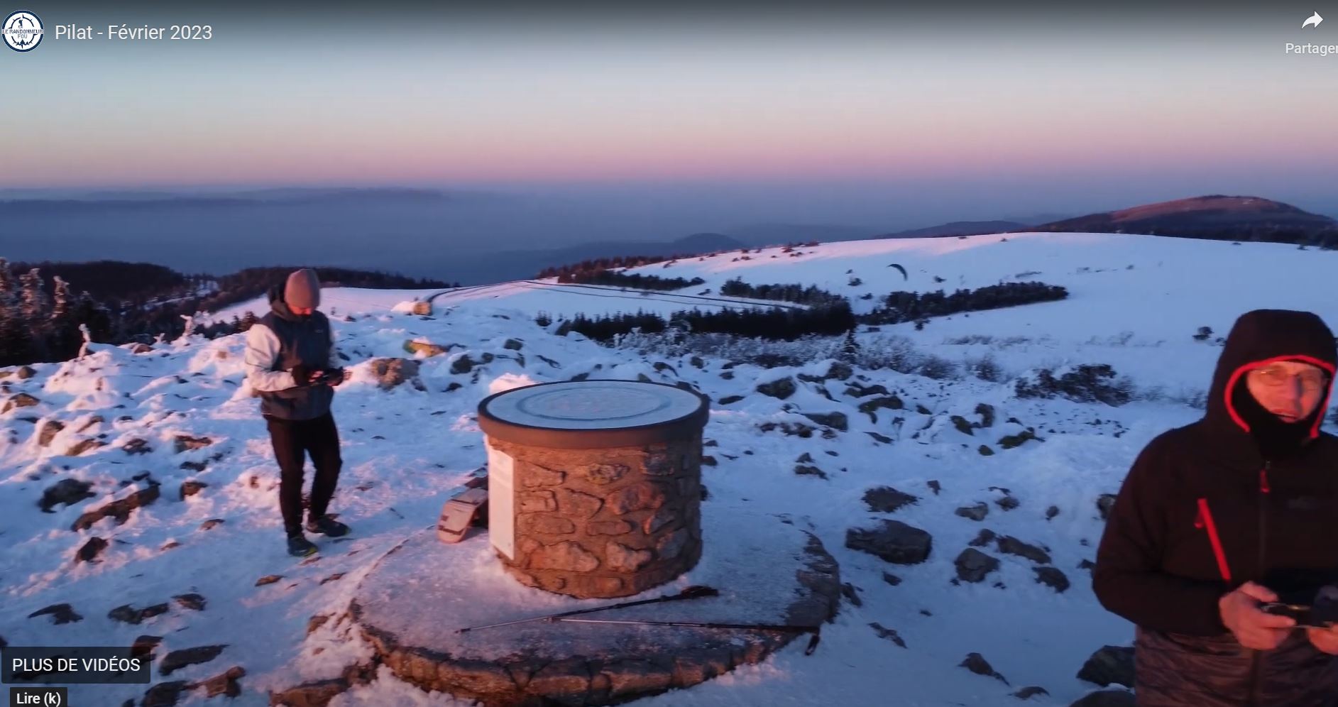

    Je fais des rushs avec un drone DJI à 25 images / s, et j'assemble tout ça sur Premiere Pro dans la même fréquence. Donc là, il n'est pas question de fréquences différentes, genre 24 ou 30 images / s.
    J'ai tout de même des saccades, par exemple comme ici :
    Je sais déjà que les saccades sont normales quand il s'agit de travelling, donc à éviter, mais également lors de projection sur la TV.
    Mais sur cet exemple, je trouve que ça fait beaucoup de saccades. Peut être un avis ? Merci d'avance.
    Bruno

    Bonsoir,
    Peut-être vitesse de shutter trop élevée ??
    Par exemple sur ce pano rapide, les personnes sont quasi nettes, alors qu'avec un shutter de l'ordre du 50e ou 100e, elles devraient être floues...

    Sur quel exemple ?
    Parce que oui, y'a des passages dégueulasses, comme celui-ci à 1min50 :
    Mais ils ne sont pas tous comme ça (certains images font d'ailleurs diablement penser à du 30 fps passé en 25 fps, comme à 1min07)

    Merci pour vos réponses. Je n'ai pas beaucoup de possibilités de réglages sur le drone. Je choisis 25 fps en 4K pour tous les rushs. Un autre exemple avec beaucoup de saccades (faire abstraction des photos) :
    Mais c'est vrai que sur certains rushs, ça passe bien. J'ai du mal à comprendre.

    Comme l'ouverture n'est pas réglable il te faut une série de filtres ND... Là il t'aurait fallu au moins un ND 16....
    Par ailleurs, la plupart de tes séquences sont trop rapides... J'avais le même problème à mes débuts, il y a quelques années, et j'ai appris à réduire la vitesse et les mouvements... Ca plus des filtres ND et tu auras de bons résultats...

    Si les rushes que j'ai pointé sont en 25 fps, c'est qu'il y a un accéléré en montage.
    Pareil sur Jura, à 1m38s, ce rushes fait beaucoup penser à du 30 fps

    Même remarque qu' Alcoriza c'est essentiellement entre 1.45 et 2,20... le reste est relativement normal... donc un pb de fréquence ?
    Apres comme Charlie , il a aussi qqs passages type "stromboscopique" ou vibration (autre diagnostique ) mais cela est du à du 4K sur petit écran, rapport netteté et shutter... si celui ci est maintenu à 1/50 pour 25i seconde, 1/100 pour 50 etc. cela ne devrait plus se manifester, sa solution est la bonne, il pratique le drone depuis 10 ans peut être ;)
    Explication : en automatique si tu as trop de lumière, ton drone sera obligé de monter à plus de 1/300 e voir encore plus ... on est loin des normes recommandées plus haut qui permettent d'adoucir le mouvement ( flou de bougé qui lisse les déplacements )...
    Pour faire simple en gros , plus c'est net en vidéo , moins c'est fluide comme expliqué plus haut et du coup il faut filmer en 100, 200, 300 images
    Tu peux tenter de tester tes ralenti post prod sur Première avec flux optique ou interpolation pour voir ce qui te va le mieux ( le soft recréera des images intermédiaires )

    C'est beaucoup de questions à la fois, et pas forcément de réponses...
    Quel rapport avec les saccades ?
    Si tu es en 25 images/seconde, chaque image est donc exposée à 1/25e et si, par exemple, ton shutter est à 1/25e tu auras de la continuité d'une image à l'autre. Si tu es au 1/1000e, chaque image sera prise au 1/1000e et affichée sur la durée de 1/25e, mais tu comprends facilement que la continuité est rompue d'une image à l'autre. Si le mouvement est lent c'est peu ou pas perceptible, s'il est rapide, comme plusieurs de tes séquences ça le devient.
    La rapidité de séquences ?
    je parle de la vitesse du drone, surtout dans les rotations. Essaie de faire des mouvements fluides, très fluides (j'ai plein d'exemples si tu veux) et tu verras que tu élimineras la plupart de tes à-coups.
    Le fait d'accélérer tes rushes n'aide pas non plus, c'est certain... et comme tu dis pour ton rush sur le Jura, la distance du sujet gomme forcément les défauts...
