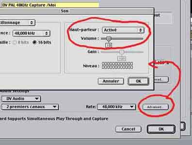

    Tu as regardé lorsque tu branches ta caméra au Mac si tu as accés aux différentes options dans le menu de ta "Barre de réglage"? (voir photo)
    Peut être que c'est un problème de connectique FireWire...? Moi j'ai décoché l'extension FireWire de Toast 5 car il me posait des problèmes avec ma caméra. C'est peut être ca d'ailleur...? :perplexe:
    Dis nous si c'est ca, mais ce n'est sûrement pas un défaut du soft, simplement un problème de configue et de réglage c'est tout....comme d'hab! :D

  8. webi
    webi Guest
    Ca marche nickel !
    Mille mercis à Blut, sans qui, mon manuel risquait d'apprendre à voler par la fenetre.
    Trop fort Blut !
